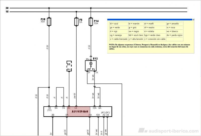

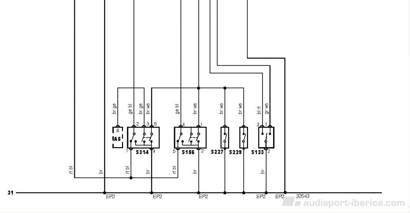

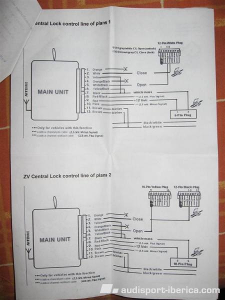

desi-18 Publicado 3 de Febrero del 2009 Autor Denunciar Publicado 3 de Febrero del 2009 He encontrado esto, pero estoy igual: ¿Como se interpreta esto? Gracias, Saludos Responder
Rf20vT Publicado 3 de Febrero del 2009 Denunciar Publicado 3 de Febrero del 2009 (editado) Jejeje, por eso no te colgué el esquema.. sin la chuleta de los actuadores, estás como si nada... No te ha traido instrucciones de montaje? Ahi ya te indica cuáles tienes que conectar... Lo único, como ya te he dicho, que seguramente los cables de apertura y cierre del coche, los colores no coincidan con los que te dicen las instrucciones... Asi que ir probando uno por uno... Saludos PD: Te subo un par de fotos del esquema de mi cierre Editado 3 de Febrero del 2009 por Rf20vT Responder

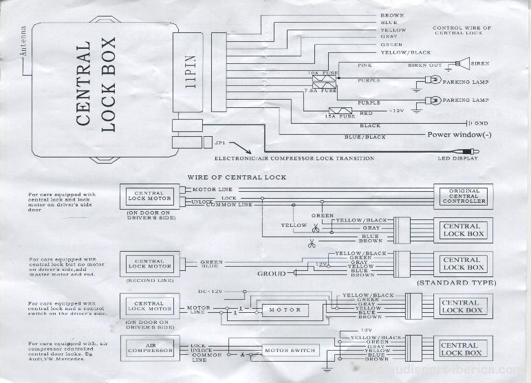

desi-18 Publicado 4 de Febrero del 2009 Autor Denunciar Publicado 4 de Febrero del 2009 Jejeje, por eso no te colgué el esquema.. sin la chuleta de los actuadores, estás como si nada... No te ha traido instrucciones de montaje? Ahi ya te indica cuáles tienes que conectar... Lo único, como ya te he dicho, que seguramente los cables de apertura y cierre del coche, los colores no coincidan con los que te dicen las instrucciones... Asi que ir probando uno por uno... Saludos PD: Te subo un par de fotos del esquema de mi cierre Por lo menos tus instrucciones son tamaño folio, no como el mio: Por cierto Rf20vT, ¿De qué año es tu coche? Porque lo mismo me puedes ayudar con los cables de la bomba de cierre, si no es mucha molestia. Gracias. Saludos. Responder
Rf20vT Publicado 4 de Febrero del 2009 Denunciar Publicado 4 de Febrero del 2009 El mio es del 96. Por lo que veo, tienes que seguir el esquema de abajo de todo... Si el conector grande de tu pulmón sólo tiene 2 pines, ahi tienes que conectar el positivo y la masa de la unidad. Y los otros, pues ya te pone ahi cuáles y cómo tienes que conectarlos... Si te sirve de algo, en el mio, el cable de apertura era el gris/blanco, y el de cierre, el rojo/azul... Pero ya te digo, es posible que los colores del tuyo no coincidan... Saludos Responder
