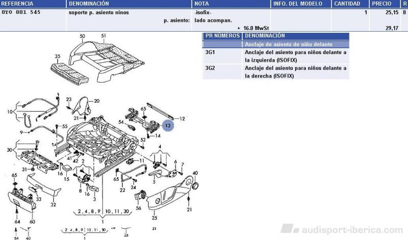

paul2008 Publicado 4 de Febrero del 2009 Denunciar Publicado 4 de Febrero del 2009 (editado) Esto es lo que he encontrado: Asiento delantero acompañante: Esta claro que si no se pide antes, este sistema no viene por defecto: Editado 4 de Febrero del 2009 por paul2008 Responder

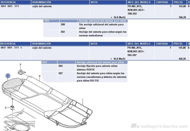

paul2008 Publicado 4 de Febrero del 2009 Denunciar Publicado 4 de Febrero del 2009 Isofix trasero: Hay varias referencias con y sin sistema Isofix. Aqui queda también bastante claro que el asiento debe tener realizado los agujeros oportunos. He estado buscando en la carroceria en si por si vienen en la parte trasera por defecto pero no he encontrado nada. Responder
