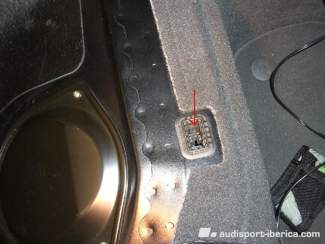

astramal Publicado 3 de Febrero del 2009 Denunciar Publicado 3 de Febrero del 2009 Hola, pues eso que estoy intentando quitar (para volver a poner) el asiento de mi B6 ya que está "suelto" y no hay manera. Me imagino que llevará algun tipo de enganche o algo que está roto. Si fuese así ¿se puede sustituir?. He mirado el libro de instrucciones pero no pone nada al respecto, sólo menciona los asientos delanteros Responder

SerVus Publicado 3 de Febrero del 2009 Denunciar Publicado 3 de Febrero del 2009 La banqueta esta sujeta a presion,tirar hacia arriba y listo,con la banqueta fuera se ven los tornillos que fijan el respaldo,es bastante sencillo Responder
astramal Publicado 3 de Febrero del 2009 Autor Denunciar Publicado 3 de Febrero del 2009 ¿seguro que es así? Es que lo he quitado de un sitio y ahora no veo forma humana de ponerlo, el sitio donde se supone que debe entrar la pieza que engancha es mucho más grande, el asiento se queda suelto. No me atrevo a tirar del otro sitio, vaya que me lo termine de "cargar". Responder
Jisu-1.8T Publicado 3 de Febrero del 2009 Denunciar Publicado 3 de Febrero del 2009 ¿seguro que es así? Es que lo he quitado de un sitio y ahora no veo forma humana de ponerlo, el sitio donde se supone que debe entrar la pieza que engancha es mucho más grande, el asiento se queda suelto. No me atrevo a tirar del otro sitio, vaya que me lo termine de "cargar". En ESTE HILO del brico del ISOFIX somos variso que explicamos como desmontar los asientos traseros (incluso hay varias fotos) para el tema de poner la barra ISOFIX. Échale un ojo a ver si te sirve Salu2! <_< Responder
astramal Publicado 4 de Febrero del 2009 Autor Denunciar Publicado 4 de Febrero del 2009 ¿seguro que es así? Es que lo he quitado de un sitio y ahora no veo forma humana de ponerlo, el sitio donde se supone que debe entrar la pieza que engancha es mucho más grande, el asiento se queda suelto. No me atrevo a tirar del otro sitio, vaya que me lo termine de "cargar". En ESTE HILO del brico del ISOFIX somos variso que explicamos como desmontar los asientos traseros (incluso hay varias fotos) para el tema de poner la barra ISOFIX. Échale un ojo a ver si te sirve Salu2! OK, muchas gracias. Ahora si que me ha quedado claro :drool: Mi problema entonces es que la pieza de plástico donde deben entrar los engances del asiento está rota. ¿Sabéis si se puede comprar esto?. Responder

quijote4 Publicado 5 de Febrero del 2009 Denunciar Publicado 5 de Febrero del 2009 vamos a ver si ami se me rompió esa pieza creo que ni me la cobraron el el conce porque era baratisima... mira los asiento se quitan la banqueta creo que ya lo tienes claro pero pra no volver a romperlas es tirar de golpe un tiron seco..y el respaldo se quita..primero quitas los cabezales sacas los los embolos de plastico donde van las barras de los cabezales y sale solo el respaldo.. no tiene mucha dificultad la verdad... saludos.. Responder
astramal Publicado 5 de Febrero del 2009 Autor Denunciar Publicado 5 de Febrero del 2009 vamos a ver si ami se me rompió esa pieza creo que ni me la cobraron el el conce porque era baratisima...mira los asiento se quitan la banqueta creo que ya lo tienes claro pero pra no volver a romperlas es tirar de golpe un tiron seco..y el respaldo se quita..primero quitas los cabezales sacas los los embolos de plastico donde van las barras de los cabezales y sale solo el respaldo.. no tiene mucha dificultad la verdad... saludos.. Ok. Gracias por la info. Perdonad por el tocho, pero es que no me enteraba Responder
Argentum Publicado 12 de Junio del 2015 Denunciar Publicado 12 de Junio del 2015 Perdón por el reflote, pero alguien sabe la referencia de esa dichosa pieza de plástico que se rompe? Por más que la busco en ETKA no la encuentro... Responder
Serjio Publicado 12 de Junio del 2015 Denunciar Publicado 12 de Junio del 2015 Mira a ver si es esta 4BO 886 373 Responder
Argentum Publicado 12 de Junio del 2015 Denunciar Publicado 12 de Junio del 2015 Esa es, mil gracias. Responder
Serjio Publicado 12 de Junio del 2015 Denunciar Publicado 12 de Junio del 2015 Tengo que modificar en el post de referencias y poner otro nombre más aclaratorio. Si no recuerdo mal vienen con pack de 2. Responder
