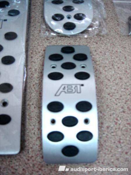

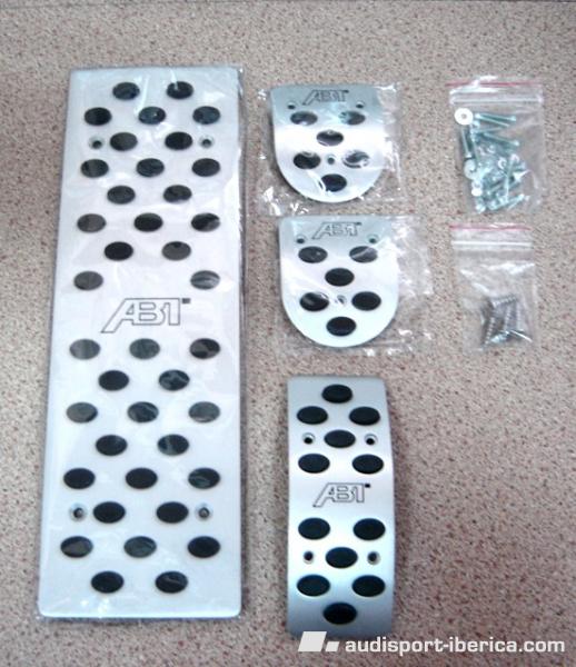

MTV Publicado 16 de Febrero del 2009 Autor Denunciar Publicado 16 de Febrero del 2009 Bueno chicos, pues acabo de recibir en la oficina el paquete con los pedales ABT "originales made in China" que pedí por ebay a un vendedor de Taiwan y la verdad es que la calidad es muy muy buena, no sé como sean los originales pero estos están muy bien acabados y por el tamaño creo que no tendré problemas para montarlos y que sean compatibles. Espero poder montarlos a lo largo de la semana porque lo cierto es que estoy un poco liado en el trabajo y mi horario no es muy flexible. Os pongo un par de fotos para que los veáis. Un saludo. Responder

MTV Publicado 17 de Febrero del 2009 Autor Denunciar Publicado 17 de Febrero del 2009 Bien chicos, puesta anoche intenté empezar a colocarlos pero tuve un pequeño problema y no lo puede terminar, os cuento: ·El apoyapiés se acopla rápido, la medida es perfecta y en cinco minutos está puesto. ·El acelerador también se acopla en diez minutos y la medida encaja a la perfección. ·El problema me llegó cuando iba a poner el embrague y freno porque la medida de ancho está bien pero de largo para tapar todo el pedal sin la funda de goma le falta sobre 1cm. además los tornillos que traen estos dos para cogerlos con tuerca por la parte de abajo no se pueden acoplar porque son cortos y muy complicados de poner por lo tanto compraré hoy unos tornillos normales roscachapa que serán más fáciles de acoplar y más rápido. También creo que estos dos los pondré encima de la goma porque quedaban mejor al ser un pelín más pequeños y además irán más sujetos, pero apenas se aprecia si no te fijas muy bien lo que le falta para taparlos del todo. Lo que si os puedo decir es que el cambio interior es enorme Mañana intentaré colgaros las fotos de ellos ya terminados, por lo tanto los que vayáis a pedirlos os recomiendo que os esperéis para ver el resultado por el pequeño inconveniente de la medida de dos de los pedales aunque repito que apenas se nota. Un saludo y perdonar por el tocho. Responder
