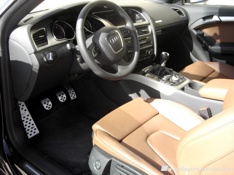

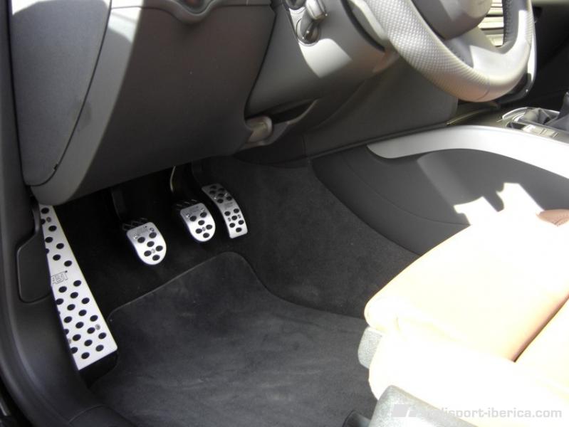

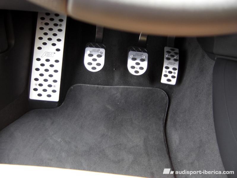

MTV Publicado 18 de Febrero del 2009 Autor Denunciar Publicado 18 de Febrero del 2009 Buenos compañeros, pues aquí os pongo unas fotillos de como han quedado finalmente los pedales aunque lo cierto es que no le hacen justicia a como se ven en directo pero al menos os podéis dar una idea. El único pero sería como os dije que le falta un poco para tapar completamente el embrague y freno pero eso solo lo ves si te metes debajo como yo por ejemplo para hecharles una foto con el asiento atrás del todo. Espero vuestras opiniones y haber si la próxima semana os puedo poner otro reportaje completo de todo el coche. Responder
MTV Publicado 18 de Febrero del 2009 Autor Denunciar Publicado 18 de Febrero del 2009 La última: Responder
Nes37 Publicado 18 de Febrero del 2009 Denunciar Publicado 18 de Febrero del 2009 !!! Joer tio, quedan que te cagas !!! . Quiero decir, un resultado espectacular. Está claro que este brico merece mucho la pena, aunque la pena es que ya no venga así de serie. Felicidades. Voy a estudiar a fondo el tema, a ver si me animo. Además yo me ahorro un pedal Responder
ficha77 Publicado 18 de Febrero del 2009 Denunciar Publicado 18 de Febrero del 2009 Alguno de los tornillos parece que sobresale un poco no? yo buscaría algunos que encajen bien y que sean allen, que le darán un toque mas “profesional” Un saludo. Responder
MTV Publicado 18 de Febrero del 2009 Autor Denunciar Publicado 18 de Febrero del 2009 Alguno de los tornillos parece que sobresale un poco no? yo buscaría algunos que encajen bien y que sean allen, que le darán un toque mas “profesional” Un saludo. Son los únicos que acoplan mejor porque los de allen no se pueden acoplar, he probado con varios modelos y son los únicos que encajan. Uno de ellos del embrague lo tengo que cambiar porque está un poco torcido pero los demás están a ras del pedal y de momento los voy a dejar. Saludos Responder
