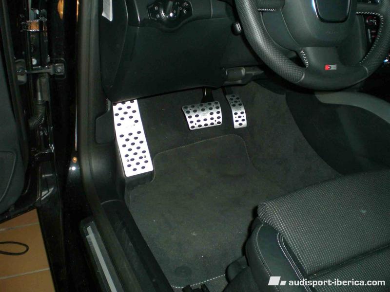

1. El trabajo es muy laborioso, dicho de otra manera, da un chollo de c***. Como dice airugs, lo desaconsejo si no se tiene un extra de pericia, buenas herramientas y variadas, y no está de más una ayudita (en mi caso mi padre, que a pesar de su edad, todo un fiera). Casi cuatro horas nos hemos tirado.
2. Lo más importante: estos pedales para los automático de entrada NO VALEN.. Sorpresa, al retirar la goma original del pedal del freno, resulta que éste no es una plancha lisa, tiene dos huecos que coinciden con los orificios superiores del pedal del kit. Y son tan grandes que aun desplazando lateralmente el nuevo pedal no hay forma de salvar estos huecos y perforar sobre el hierro. Solucionar este problema ha sido lo que nos ha llevado más tiempo.
3. He utilizado tornillos de rosca-chapa. Los he puesto a posta de color gris oscuro (como un color carbono) porque me gustaban más que los blancos, y a mi me gusta como queda el contraste. Y quedan completamente embutidos en el orificio del kit.
4. A la hora de perforar hay que utilizar una broca de calidad y con mucho cuidado porque se puede romper. Fijaos yo he utilizado una broca del 2.5. Y el tornillo aprieta que te cagas. Es imposible que eso se suelte. He valorado utilizar los tornillos alen que trae el kit, pero me parecía mucho más complicado, creo que se corre el riesgo que se afloje la tuerca y no te enteres, y además porque me gustaban más estos tornillos negros.
5. En el pedal del acelerador hay que medir muy bien, porque los orificios quedan muy cerca del borde del pedal original. Cuidado de nuevo aquí. La ventaja es que a la hora de perforar (viniendo del freno) es como mantequilla. Por cierto, vaya m**** de pedal el original del acelerador.
6. La zona del apoyapies no es completamente plana. En mi caso (no se vosotros) hacía como una camba, por lo que tuve que dar un poco de forma a la plancha del kit para que apoyase en toda su longitud. Después de un buen moldeo aquí el perforar tampoco tiene problema.
En fin. Un chollazo. Que los he puesto por mis c*** y al final no han quedado mal. Lo cierto es que le dan un toque de mucha más calidad a esa zona cuando abres la puerta.

Aqui teneis otra foto.
Tenía la espalda como un ocho y no me he parado ni a limpiarlos.
La foto tan de cerca y el flahs magnifica un pelín los pequeños detalles (o defectos), pero viéndolos in situ, incluso de cerca, quedan muy bien.

Pues en automático tenemos problemas con el pedal del freno.
Fijaos, en el pedal del freno la fila superior de orificios hay 4 (el kit sólo trae dos). Como dige antes éstos coinciden con unos orificios del pedal.
Pues (por mis guevs que los ponía) hice dos orificios más (que son los 2 centrales) y luego desbaste un poco para hacerles el hueco como los orificios originales (broca del 6). Todo esto con un taladro fijo para hacerlo fino y bien perpendicular. Bien hecho y con cuidado queda perfecto.
Entonces, los tornillos que aprietan son los dos del centro. Para disimular los orificios de los extremos corté la cabeza de otros dos tornillos y los pequé con loctite.
El brico del pedal del freno ha sido lo más laborioso. Se disimulan los orificios que no atornillan y tranquilos que con rosca-chapa eso no hay dios que lo mueva del sitio.
