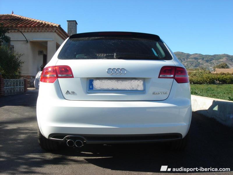

salvasportback Publicado 19 de Marzo del 2009 Denunciar Publicado 19 de Marzo del 2009 AQUI OS DEJO UNA PRUEBA DE QUE ES COMPLETO Y NO VALE SOLO EL ESPOILER,HAY QUE COMPRAR EL PARAGOLPES ENTERO,POR CIERTO YO VENDO ESTE MIO SLINE.. Responder
charber Publicado 19 de Marzo del 2009 Denunciar Publicado 19 de Marzo del 2009 Como bien dice salvasportback para poner la trasera s3 hay que cambiar el paraca por el que va partido en 2, pero ojo solo en los restyling, en los prerestyling se le puede poner en cualquiera de los parachoques aunque si no es el s-line se hace una pequeña arruga en el difusor, pero vamos que poder se puede poner... preciosa esa trasera s-line, no creo que tardes en venderla, suerte¡ Responder
