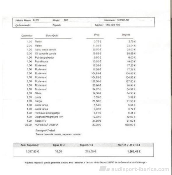

lagarto Publicado 4 de Febrero del 2009 Denunciar Publicado 4 de Febrero del 2009 Te pongo parte de la factura con los rodamientos q me cambiaron de la caja. Creo q si puedes mejor repararla. Con la tuya saves como te quedara. Con una de esas te la juegas. Yo buscando encontré una de desguace por unos 700 €, con seis meses de garantía. Responder
CeLrRaC Publicado 4 de Febrero del 2009 Denunciar Publicado 4 de Febrero del 2009 Lo de reforzarla, por si nunca preparas ese 3B Uffff menudo bofetón! 1500€ repararla toda... pero claro, te queda NUEVA casi!! Responder
lagarto Publicado 4 de Febrero del 2009 Denunciar Publicado 4 de Febrero del 2009 Lo de reforzarla, por si nunca preparas ese 3B Uffff menudo bofetón! 1500€ repararla toda... pero claro, te queda NUEVA casi!! Pues sumale otra conjunta de otros 600 €, pq claro ya puestos le ice embrague Responder
200T Publicado 5 de Febrero del 2009 Autor Denunciar Publicado 5 de Febrero del 2009 Lo de reforzarla, por si nunca preparas ese 3B Uffff menudo bofetón! 1500€ repararla toda... pero claro, te queda NUEVA casi!! Pues sumale otra conjunta de otros 600 €, pq claro ya puestos le ice embrague Gracias Lagarto. La verdad que me hago una muy buena idea, que era lo que quería. El tema del embrague lo tengo cubierto, por suerte. Lo cambié el año pasado... Me ha escrito un forero para ofrecerme una caja reconstruida, pero todavía sigo teniendo la duda si vale o no.......Es de un S2.....Como podría ver equivalencias? En el Etka, las referencias no se cruzan directamente, pero lo mismo es porque todos los componentes no coinciden al 100% aunque lo mismo cambian los apoyos ( específicos) y algun detalle más.... Alguna idea?? Responder
