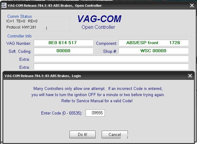

Juanito Merchán Publicado 4 de Febrero del 2009 Autor Denunciar Publicado 4 de Febrero del 2009 Bueno hasta aqui, todavia no consigo subir ni bajar el volumen de la radio con el bolante, ose que mal. hago los testeos que indica el manual y todo bien. Paso al ABS y me lo encuentro: como se me paso apuntar el code y login lo he sacado de la tabla, entonces A4 4 cilindros manual y diesel login 09555 y code 04255 Responder

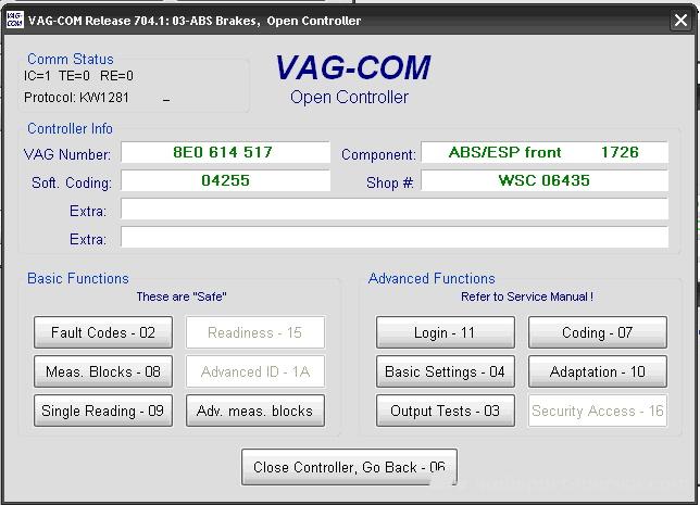

Juanito Merchán Publicado 4 de Febrero del 2009 Autor Denunciar Publicado 4 de Febrero del 2009 y despues del coding... Responder

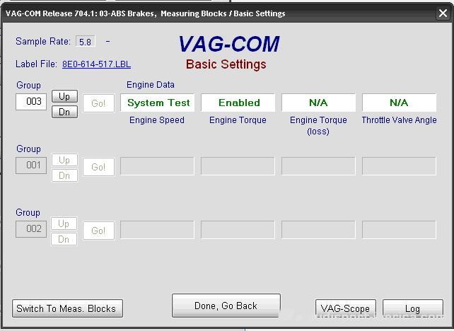

Juanito Merchán Publicado 4 de Febrero del 2009 Autor Denunciar Publicado 4 de Febrero del 2009 se me queda como aqui pongo.... procedo hacer el test.... Responder
Juanito Merchán Publicado 4 de Febrero del 2009 Autor Denunciar Publicado 4 de Febrero del 2009 y este es el resultado Responder

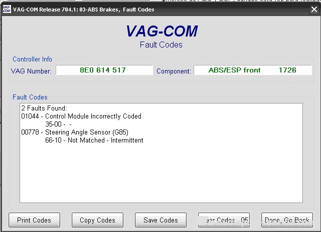

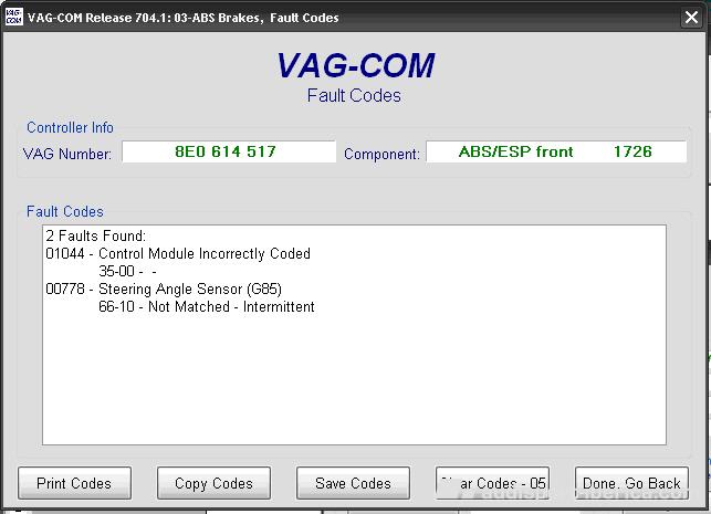

Juanito Merchán Publicado 4 de Febrero del 2009 Autor Denunciar Publicado 4 de Febrero del 2009 peeeroo, mis alamas de frenos, ABS y ESP siguen el el cuadro y aun que ande con el coche siguen sin desaparecer, y el fault codes me aparece aun que los borre. Responder
Juanito Merchán Publicado 4 de Febrero del 2009 Autor Denunciar Publicado 4 de Febrero del 2009 He mirado en el significado de errores del manual * 01044 - Control Module Incorrectly Coded 35-00 - - Solución: Revisar detenidamente el paso “”8 – Detección y Recodificación por Software”” de este manual ya que hay una o varias contradicciones en el código principal. y he vuelto hacer este paso de nuevo varias veces como pongo al principio del post. Buenos chicos ya veis que por ahora estoy a medias, conseguido la alarma del Airbag y que el tempomat funcione, me quedo pinchado en estos 2. B) Responder

Juanito Merchán Publicado 5 de Febrero del 2009 Autor Denunciar Publicado 5 de Febrero del 2009 Foreros hecharme una mano por favor............ Mira aqui y sigue los pasos de la codificacion. Tiene que funcionar. http://www.audisport-iberica.com/foro/inde...c=90503&hl= Ante todo gracias Sergio, me has ehco pensar estoy pensando en una cosa que no he hecho, lo explico aqui mas abajo, a ver si MARK, puede ayudarme..... Siguiendo su manual.... Una vez conocido el Code y el Login, arrancamos el motor del vehículo, e introduciremos el Login de la siguiente forma: Dirección 3–ABS BRAKES -> [Login–11] (((((((((((En mi caso 09555)))))))))))) e introducimos el Login y damos a (Do It!) Inmediatamente, continuando el motor arrancado recodificaremos: Dirección 3-ABS BRAKES -> [Recode-07] (((((((04255))))))))))))------------- Como se puede ver en las captura de arriba y tendremos que rellenar 2 campos, uno el Code o (Software Coding) –ya le tenemos- y otro el Número de Taller Shop o (WSC) que podemos usar el que teníamos antes o sino, el 06435. Introducimos cada uno en su campo y hacemos “clic” en Do it ! ----------------------------------------------------------------------------------------------------------------------------------------------------------------------------------------------------------- Bien digamos que hasta aqui es hasta donde he probado siempre, pero no se me apaga ninguno de los testigos de frenos ABS y ESP, entonces no he seguido con el proceso de mas abajo en ninguna ocasion. ----------------------------------------------------------------------------------------------------------------------------------------------------------------------------------------------------------- Inmediatamente después, realizaremos el calibrado del sensor de ángulo de dirección manteniendo el motor arrancado desde el inicio de la codificación del ABS hasta finalizar el calibrado de dirección o los cambios no tendrán efecto. Ahora pues, pasamos al calibrado de direccion: 1º - Giramos el volante en cualquier dirección (izquierda y derecha) aplicando un giro o varios, de tolerancia superior a 10º 2º - Llevamos el volante hasta la posición 0, dejando el volante en posición completamente recta. Sólo permite un intervalo de error de 5º. 3º - Recorremos a muy baja velocidad unos metros con el vehículo para asegurarnos de que el trazado que describen las ruedas sigue una línea recta 4º - Salimos del vehículo evitando que halla grandes cargas adicionales sobre el y continuaremos el proceso desde el exterior. Ahora nos vamos a: Dirección 03 – ABS BRAKES -> [Acceso-11] Introducimos la cifra 40168 en el campo y presionamos (Hazlo!) Inmediatamente después, nos dirigimos a: Dirección 03 – ABS BRAKES -> [Ajuste Básico-04] En (Group) introducimos vamos a 001 y damos a GO! Hasta obtener el OK del ajuste. En estos momentos tendremos calibarado el sensor de angulo, el ABS, y ahora nos falta el ESP. ---------------------------------------------------------------------------------------------------------------------------------------------------------------------------- Sera pues que tengo que realizar todo el proceso? digo yo? jeje Responder
