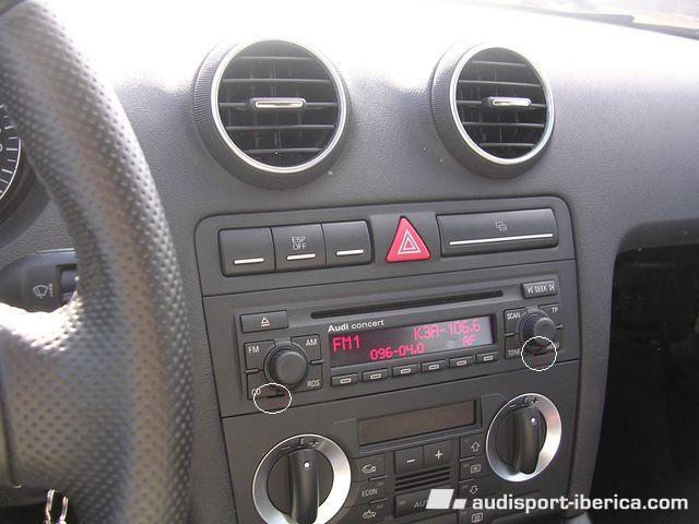

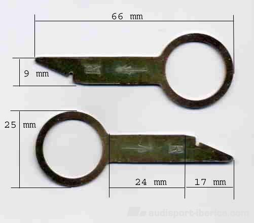

sergy Publicado 4 de Febrero del 2009 Denunciar Publicado 4 de Febrero del 2009 Wenas Rocio,has probado a desconectarlo(me imagino que no)alomejor se te a quedado cojido,me imagino que no tendras estas pinzas verdad?.... Pues una de dos o vas al concep o a un tayer que trabaje el tema de radios,navegadores,altavoces y te puedan hacer el favor de sacarte los clip de la fijacion de la radio,alomejor desenchufandola y volviendola a enchufar vuelve a la normalidad,con el audiolink o cargador de cd pasa a veces que se queda colgado,si ves que no te lo da y te sige reconociendo como que esta vacio creo que vas a tener que desmontar la radio,en casas de electronica de servico tecnico tambien arreglan autoradios,navegadores y demas,alomejor te es mas rentable que una nueva o de segunda mano,pero de momento prueba lo que te comento que no pierdes nada. Saludos Ahi te dejo foto de las pinzas y demas. Las pinzas si tienes unas limas de uñas finas de esas que usais <_< pueden que te hagan el mismo apaño Responder

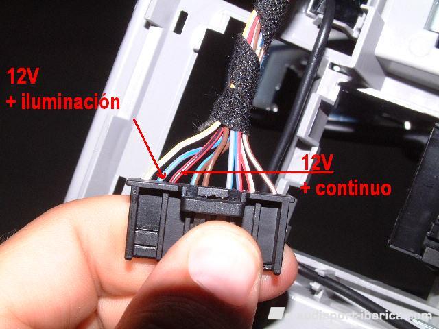

sergy Publicado 4 de Febrero del 2009 Denunciar Publicado 4 de Febrero del 2009 El procedimiento pues metes las pinzas o limas por las rajillas esas que te marco y liberas una pestaña que es lo que fija la radio al salpicadero,una vez sacada te encontraras con los conectores,este tiene una pestaña que debes de presionar para que salgan los pines del conector. este no es el conector del que hablamos (es de el plafon de luces)pero es algo parecido,son conectores normales solo que tienen patillas por seguridad y estancamiento.lo liberas presionando la o las patillas.en este caso la patilla es la que se esta pulsando con el dedo. Saludos y suerte Responder
Rocíor Publicado 4 de Febrero del 2009 Autor Denunciar Publicado 4 de Febrero del 2009 Ok parece sencillo, excepto conseguir la llave esa!!! Responder
sergy Publicado 4 de Febrero del 2009 Denunciar Publicado 4 de Febrero del 2009 (editado) Ok parece sencillo, excepto conseguir la llave esa!!! Coje un metro o si no tienes pide a mama la cinta metrica de coser ,mide una lima de uñas,en la foto que te e puesto ves las medidas osea que mas facil.....te diria que fueras a un chinitu que seguro que tien lima de uñas de metal o algo parecido.lo dicho suerte Ro Editado 4 de Febrero del 2009 por sergy Responder

sergy Publicado 6 de Febrero del 2009 Denunciar Publicado 6 de Febrero del 2009 En internet?? y que ponéis llave audi??Y digo yo, por que narices hacen las cosas tan complicadas y no se puede hacer palanca con un destornillador como toda la vida??? Esque la lima de uñas es para qu hicieras palanca con ella,las llaves las venden el el conce a un precio de 12 € pd.de nada Responder
Rocíor Publicado 6 de Febrero del 2009 Autor Denunciar Publicado 6 de Febrero del 2009 ah pues si valen solo 12 euros las puedo comprar, pq si me tengo que poner a hacer forma a la lima.... necesitaré dos llaves no? Responder
sergy Publicado 6 de Febrero del 2009 Denunciar Publicado 6 de Febrero del 2009 (editado) ah pues si valen solo 12 euros las puedo comprar, pq si me tengo que poner a hacer forma a la lima....necesitaré dos llaves no? En el "modico" precio de 12€ te incluye las DOS LLAVES e incluso una bolsita con una pegatina que es donde va el numero de referencia del articulo. Te sigo diciendo que vayas al concep y le digas que si pueden hacer el favor de extraertela,no creo que te pongas pegas y mas siendo chica(ya sabes el lema...de que tiran mas... :crying_anim: ) Y si las compras te gastas los 12€,sacas la radio y luego la soluciòn no esta en desconectarlo y volverlo a conectar. Si tu idea es comprarlas en el conce que pierdes en prerguntar si te pudieran hacer el favor,si te ponen las pegas pues las compras y punto..... Suerte :crying_anim: Editado 6 de Febrero del 2009 por sergy Responder

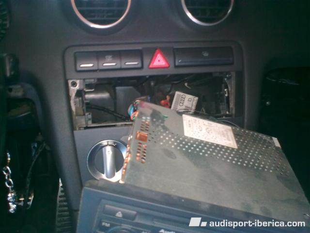

Rocíor Publicado 6 de Febrero del 2009 Autor Denunciar Publicado 6 de Febrero del 2009 He ido al conce y me han dicho que no venden esas llaves, pero el chico me ha hecho el favor de dejarme para fuera la radio. He llegado a casa, y he intentado quitar todos los cables, pero con uno no puedo. Sale del mismo cable que la antena, pero es más finito y la zona donde engancha a la radio es cuadrada y amarilla, he tirado y nada no hay manera de sacarlo y me ha dado miedo forzarlo más. Esto se me está resistiendo.... Y luego otra preguntita, que tengo que desmontar toda la radio entera para sacar el cd??? Gracias de nuevo. Responder
