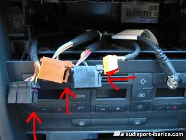

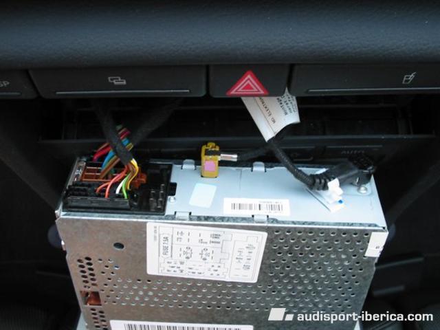

sergy Publicado 7 de Febrero del 2009 Denunciar Publicado 7 de Febrero del 2009 Vamos otro tiron Rocio Empiezo... como bien te han dicho arriba son pestañas en un lateral de la conexion. Ahi te dejo mas fotos,son de un a4,pero la concertII es la misma. Ahi puedes ver la radio con los conectores,sin los conectroes y otra de como quedan cuando se quitan ,como puedes comprobar en cada lado de cada conector hay una pestaña (la que te marco con flecha roja)que debes de liberar y a la misma vez ir jalando de los cables. PD.de nada Responder
Rocíor Publicado 7 de Febrero del 2009 Autor Denunciar Publicado 7 de Febrero del 2009 Ese ese es!!! el del centro amarillo!!!! De verdad que no hay forma!!! Había como una pestañita pero no podía tampoco sacarla. Por lo que veo en la foto solo hay que sacar el cable, el trozo amarillo se queda en la radio, volveré a probar. Responder
Rocíor Publicado 7 de Febrero del 2009 Autor Denunciar Publicado 7 de Febrero del 2009 Ese ese es!!! el del centro amarillo!!!!De verdad que no hay forma!!! Había como una pestañita pero no podía tampoco sacarla. Por lo que veo en la foto solo hay que sacar el cable, el trozo amarillo se queda en la radio, volveré a probar. Me he vuelto a fijar y en una foto el cacharro amarillo está en la radio, pero en la foto de abajo está junto con el cable... Responder
sergy Publicado 7 de Febrero del 2009 Denunciar Publicado 7 de Febrero del 2009 (editado) Ese ese es!!! el del centro amarillo!!!!De verdad que no hay forma!!! Había como una pestañita pero no podía tampoco sacarla. Por lo que veo en la foto solo hay que sacar el cable, el trozo amarillo se queda en la radio, volveré a probar. Me he vuelto a fijar y en una foto el cacharro amarillo está en la radio, pero en la foto de abajo está junto con el cable... Sale solo el cable pero aver,yo creo que ese no es de alimentacion(eso no lo se)has probado a encender la radio con los conectores que ya tienes quitados,y ver si se soluciona el fallo aunque me da que vas a tener que abrirla Editado 7 de Febrero del 2009 por sergy Responder

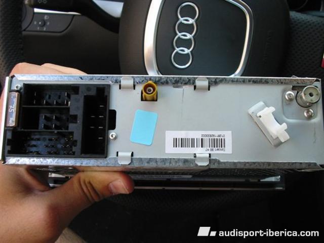

Rocíor Publicado 7 de Febrero del 2009 Autor Denunciar Publicado 7 de Febrero del 2009 Listo!!! Radio fuera!!! Ahora queda abrirla. Responder
ferchir Publicado 8 de Febrero del 2009 Denunciar Publicado 8 de Febrero del 2009 Abrirla no es complicado lo peligroso es forzar a sacar el disco que puedes estropear algo te recomiendes que la enchufes a la toma de corriente y le des al boton de espulsar y a la ved ayudes al disco a salir con la mano o unas pinzas. te cuidado con el laser del lector que no lo mires directamente mientras la tienes encendida que es dañino para los ojos. un saludo Responder
Rocíor Publicado 8 de Febrero del 2009 Autor Denunciar Publicado 8 de Febrero del 2009 Estaba mirando ahora y veo que los tornillos son algo especiales, veré a ver si tengo la herramienta.... Responder
ferchir Publicado 8 de Febrero del 2009 Denunciar Publicado 8 de Febrero del 2009 Estaba mirando ahora y veo que los tornillos son algo especiales, veré a ver si tengo la herramienta.... Seran tornillos torx 10 seguramente. Responder
Rocíor Publicado 8 de Febrero del 2009 Autor Denunciar Publicado 8 de Febrero del 2009 Tengo los tornillos pero son muy grandes, tendré que comprar otros más pequeños. Responder
