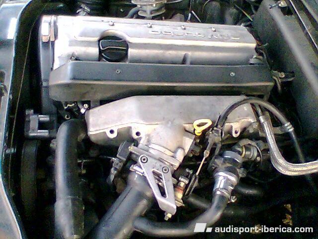

jony2 Publicado 10 de Marzo del 2009 Autor Denunciar Publicado 10 de Marzo del 2009 hola buenas! el error de shareware significa que mi vag-com esta mal pero los numeros de error que me pone son correctos. los errores son los siguintes: - 0518: potenciometro de mariposa la G69 mal (lo he pediddo ya) - 01257: valvula estabilizadora de ralenti N71 (puede ser por la G69 que falle por eso; por mala mezcla le cueste regular el ralenti.) - 0519: transmisor para la presión del colector de admision G71. este ultimo no se a que sensor se refiere; sabeis alguien donde se ubica este sensor? muchas gracias de antemano y un saludo! Responder
lagarto Publicado 10 de Marzo del 2009 Denunciar Publicado 10 de Marzo del 2009 hola buenas! el error de shareware significa que mi vag-com esta mal pero los numeros de error que me pone son correctos. los errores son los siguintes: - 0518: potenciometro de mariposa la G69 mal (lo he pediddo ya) - 01257: valvula estabilizadora de ralenti N71 (puede ser por la G69 que falle por eso; por mala mezcla le cueste regular el ralenti.) - 0519: transmisor para la presión del colector de admision G71. este ultimo no se a que sensor se refiere; sabeis alguien donde se ubica este sensor? muchas gracias de antemano y un saludo! Me parece q es el q te señalo en rojo Responder
