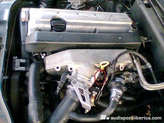

M_GORDON Publicado 10 de Marzo del 2009 Denunciar Publicado 10 de Marzo del 2009 Julio, ese sensor es el de temperatura, no presión. CREO que el único que hay es el MAP Responder
lagarto Publicado 10 de Marzo del 2009 Denunciar Publicado 10 de Marzo del 2009 Julio, ese sensor es el de temperatura, no presión.CREO que el único que hay es el MAP AHH, Tomo nota. Entonces es un error de centralita? Responder

jony2 Publicado 13 de Marzo del 2009 Autor Denunciar Publicado 13 de Marzo del 2009 buenas! bueno creo que soy un artista jejejej para empezar no he sabido interpretar el vag-com; os explico: el vag-com me dice open or short to B+, que significa que tengo un corto o esta cortado el cable que va al B+ que no se exactamente lo que es el B+ y estoy leiendo aora en el manual de reparaciones; pero todo indica a que tengo un corto o el cable cortado en algun sitio. ya os contare. un saludo! Responder

jony2 Publicado 13 de Marzo del 2009 Autor Denunciar Publicado 13 de Marzo del 2009 Bueno; he ido al coche y he comprobado las tensiones segun el manual de reparaciones: - me pone en el manual que mi conector de potenciometro G69 lleva 6 pines; el mio tiene 5, supongo que sera asi. - entre los pines 1 y 2 tiene que dar el valor teorico de 4,5... 5,5v cunado ami me da 11v casi y vete a saber porque. - entre el pin 2 y 3 me da 4,9 voltios y tiene que dar lo mismo que el anterior que son entre 4,5 y 5,5; supongo que esta bien. Seguramente sea problema de cable que llega al G69. Se puede conseguir el cableado entero del que va de la centralita a todos los sensores? un saludo! Responder
