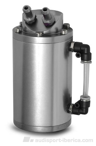

ILDEFONSO Publicado 4 de Febrero del 2009 Denunciar Publicado 4 de Febrero del 2009 Depósito recuperador de gases de aciete Precio: 68.00€ Impide que los vapores de aceite entren en la cámara de combustión manteniendo el interior de la misma limpio y eficiente. Responder

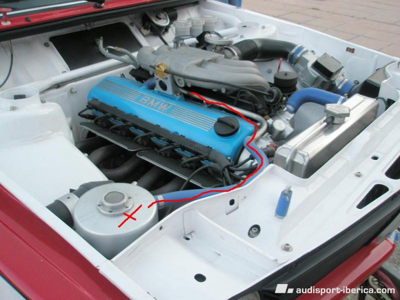

ILDEFONSO Publicado 4 de Febrero del 2009 Denunciar Publicado 4 de Febrero del 2009 aqui tienes un ejemplo en un CM de competcion veras en rojo marcado el tubo desde valvula de gaes motor a un deposito auxliar Responder

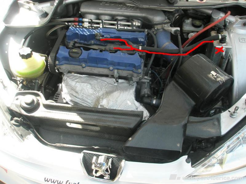

ILDEFONSO Publicado 4 de Febrero del 2009 Denunciar Publicado 4 de Febrero del 2009 aqui otro ejemplo... sigues la raya roja y veras como va a la valvula de gases-- Responder

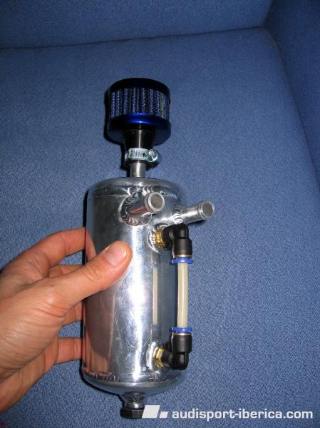

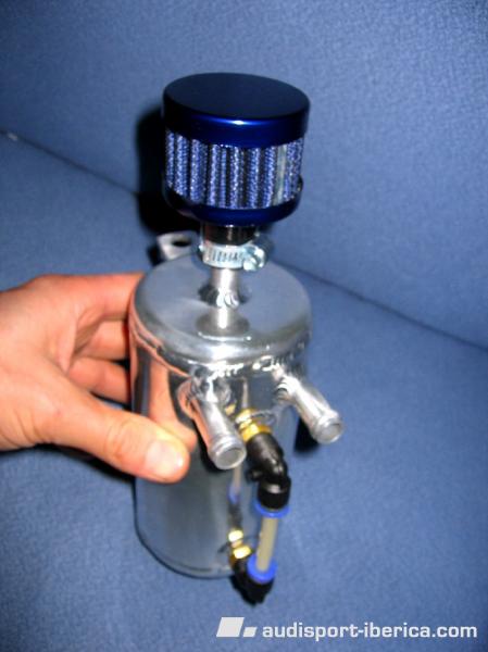

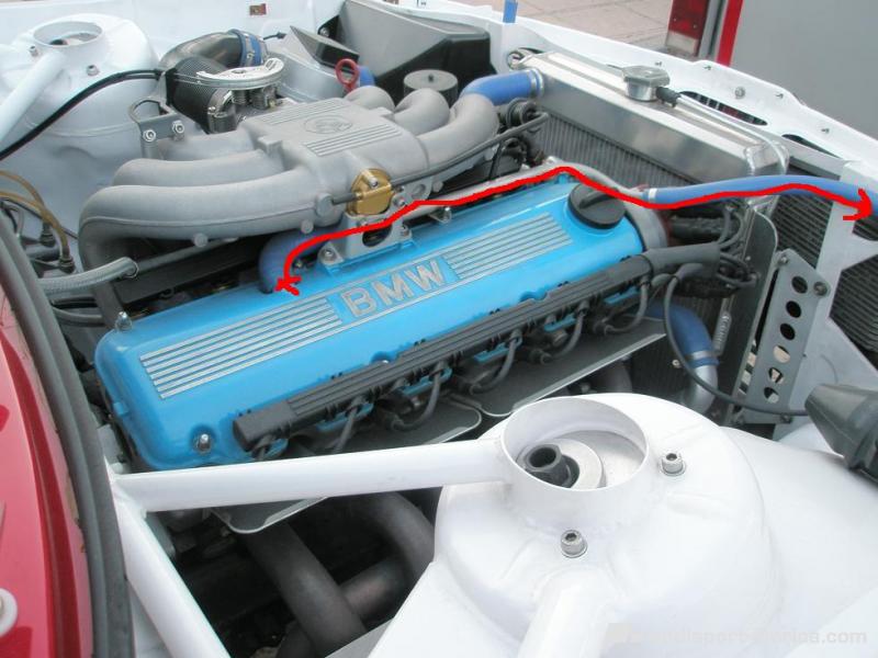

ILDEFONSO Publicado 4 de Febrero del 2009 Denunciar Publicado 4 de Febrero del 2009 otro ejemplo Responder
