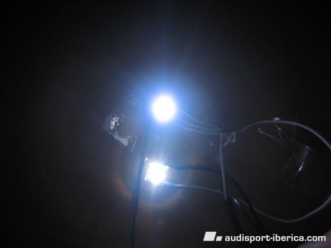

knutdi Publicado 17 de Noviembre del 2009 Denunciar Publicado 17 de Noviembre del 2009 (editado) Hola a todos, ya me han llegado los nuevos leds que le pondre a mis faros daylight, he pedido 2 modelos, uno tipo PLCC con 10000mcdy otro tipo PIRAÑA con 25000mcd, aunque la sensacion es que alumpra mas el PLCC, os pongo una foto de los dos tipos funcionando a pleno rendimiento, el de arriba es el PLCC. Ahora que ya tengo los nuevos leds, necesito vuestra colaboracion, y es que yo no se como es el funcionamiento de una luz DRL como llevan algunos modelos de vuestros Audis, por lo que si alguien que lea esto tiene un Audi con luz diurna de serie y quiera poner aqui cual es su funcionamiento completo, podre crear un circuito para poder emular en mis faros Daylight dicho funcionamiento. De momento lo unico que conozco sobre el funcionamiento es lo siguiente que tambien me gustaria que me confirmaseis ya que esta informacion la he recopilado por distintos foros: - Las luces diurnas se encienden a plena potencia al dar el contacto en el coche, no es necesario arrancar. - Las luces diurnas bajan de intensidad al encender la luz de cruce. - Las luces diurnas bajan de inensidad al encender un intermitente ( no se si bajan las dos, o solo la del lado del intermitente) Gracias de antemano a todos. Editado 17 de Noviembre del 2009 por knutdi Responder
rotty Publicado 10 de Diciembre del 2009 Denunciar Publicado 10 de Diciembre del 2009 De la foto, parece que luce mas el de arriba, no? Y como va el tema de sustituirlos?, con es te tipo de leds es mas facil que con los w5w, vamos me refiero a lo de hacer los soportes y conectarlos directos a 12v. Luego habria fallo en el FIS? Responder
globetrotter Publicado 13 de Diciembre del 2009 Autor Denunciar Publicado 13 de Diciembre del 2009 Hola a todos, ya me han llegado los nuevos leds que le pondre a mis faros daylight, he pedido 2 modelos, uno tipo PLCC con 10000mcdy otro tipo PIRAÑA con 25000mcd, aunque la sensacion es que alumpra mas el PLCC, os pongo una foto de los dos tipos funcionando a pleno rendimiento, el de arriba es el PLCC. Ahora que ya tengo los nuevos leds, necesito vuestra colaboracion, y es que yo no se como es el funcionamiento de una luz DRL como llevan algunos modelos de vuestros Audis, por lo que si alguien que lea esto tiene un Audi con luz diurna de serie y quiera poner aqui cual es su funcionamiento completo, podre crear un circuito para poder emular en mis faros Daylight dicho funcionamiento. De momento lo unico que conozco sobre el funcionamiento es lo siguiente que tambien me gustaria que me confirmaseis ya que esta informacion la he recopilado por distintos foros: - Las luces diurnas se encienden a plena potencia al dar el contacto en el coche, no es necesario arrancar. - Las luces diurnas bajan de intensidad al encender la luz de cruce. - Las luces diurnas bajan de inensidad al encender un intermitente ( no se si bajan las dos, o solo la del lado del intermitente) Gracias de antemano a todos. a mi me da la impresion de que con estos leds no vas ha hacer nada.........esos de dia no se van a ver mas que lo que traian( smd) los faros. las luces a plena potencia con contacto luces a 50% al encender cruce luces al 50% en el lado del intermitente que esta encendido. yo personalmente voy a comprar unos de esos originales del rs6 y los desmontare a ver que le hago para meterlos en mi allroad.........aunque valen caros y tengo que recuperarme un poco. felices fiestas. estaremos pendientes de tus avances Responder
