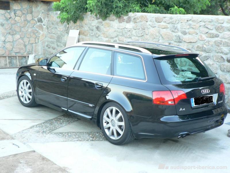

javiAfour Publicado 5 de Febrero del 2009 Denunciar Compartir Publicado 5 de Febrero del 2009 Hola!!! wenas de nuevo a todos/as y a sus respectivos carracos Me gustaria que m recomendarais sobre suspensiones, q debo d ponerle para bajarlo ese pelin y q le de una imagen mas deportiva, vamos a lo S-LINE. Me gustaria saber marcas, precios y alguna valoracion al respecto. Por si kereis mas información creo q llevo una Sport ( POR LO DURA Q LA NOTO ) pro no creo q sea S-line vamos que por la altura q tiene m da q no y cn las llantas d 18 q llevo....weno vosotros mirad las fotos y a ver q es lo q debo d acer, si retocar las q llevo, poner d nuevas.... MUXAS GRACIAS a todos y el FORO genial!!! Responder Enlace al comentario Compartir en otros sitios web More sharing options...

david1981 Publicado 6 de Febrero del 2009 Denunciar Compartir Publicado 6 de Febrero del 2009 Wenas, tngo otra duda, puede ser q al llevar llanta 18 tnga la sensación q la suspensión s mas dura o deberia acer algo para comprobar q realmente es una suspension normal, yo diria q s d las duras SPORT pero no lo se. Si desmonto aclaro las dudas no?? gracias Otra cosilla sobre gomas, llevo 225/40/18 m recomendais la 235/40/18 o ya es demasiada goma pa ese motor y para circular muxo n autopista como es mi caso, gracias! n saludo no tienes que desmontar nada, agachate y si el amortiguador es rojo es deportivo y si es negro no, pero viendo las fotos yo diria que llevas la normal(por la altura) saludos Responder Enlace al comentario Compartir en otros sitios web More sharing options...
