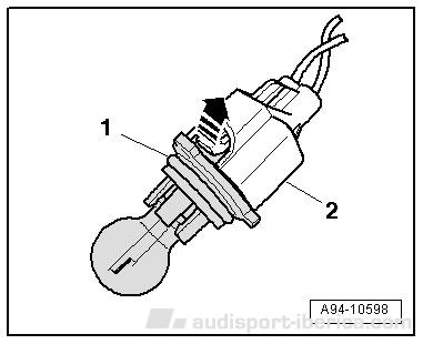

Cuasar Publicado 22 de Febrero del 2009 Denunciar Publicado 22 de Febrero del 2009 El Elsawin dice lo siguiente, vosotros veréis si podéis quitarla sin romperlo o romperlo de tal manera que se pueda volver a utilizar. Lámpara de la luz de marcha diurna -L174-/-L175-: cambiar herramientas especiales, equipos de comprobación y medición y dispositivos auxiliares necesarios Guantes protectores Gafas de protección Cuchillo para alfombras Desmontar – Desmontar la carcasa del faro Nota Para sustituir la lámpara de la luz de marcha diurna se tiene que abrir la carcasa del faro cortando en el sitio previsto para ello con un cuchillo filoso para alfombras. Para cerrar a continuación el hueco de montaje está disponible una tapa de carcasa ¡ATENCIÓN! Peligro de sufrir lesiones y riesgo de causar daños. Hay que llevar guantes de protección y gafas. No cortar demasiado profundamente, para evitar daños de los cables eléctricos en la carcasa del faro. – Liberar la tapa ciega -1- de la carcasa del faro cortando con un cuchillo filoso para alfombras. – Girar el portalámparas -2- en el sentido contrario al de las agujas del reloj -flecha- y extraerlo de la carcasa. – Desbloquear el muelle de sujeción -flecha- y desacoplar el conector eléctrico -2- en el portalámpara -1-. Montar El montaje se efectúa en orden inverso, teniendo en cuenta lo siguiente: – Colocar la lámpara nueva con la base en el faro, sin tocar la ampolla de vidrio con la mano. – Cerrar el hueco en el faro con tapa de la carcasa -1- perteneciente al juego de reparación. – Montar la carcasa del faro → capítulo. Responder
jabicho Publicado 22 de Febrero del 2009 Autor Denunciar Publicado 22 de Febrero del 2009 Por fin, muchas gracias por la información...ya me parecía que la cosa tenía tela.Por cierto, ¿qué versión del Elsawin hay que tener para que salgan los datos del a4 b8? saludos Responder
Cuasar Publicado 22 de Febrero del 2009 Denunciar Publicado 22 de Febrero del 2009 Con seguridad la 3.60 y 3.61 que son las que conozco. De las anteriores como la 3.52, ya no lo sabría decir. Responder
