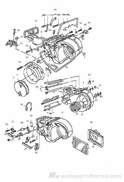

Platinos Publicado 8 de Febrero del 2009 Denunciar Publicado 8 de Febrero del 2009 (editado) En las carrocerías 100/A6 va entre el motor y la cabina, en un vano aparte. En la imagen se ven, hacia abajo, las palancas que mueven los flaps, y un poco más arriba esas aletas que son movidas por los motores. Editado 8 de Febrero del 2009 por Platinos Responder
