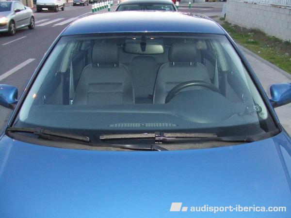

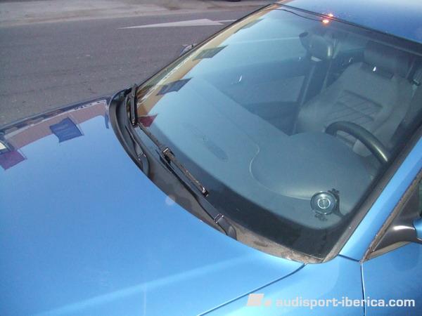

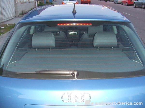

Freestylero Publicado 7 de Febrero del 2009 Denunciar Publicado 7 de Febrero del 2009 sin dudarlo yo pondria los originales si quieres te queden como si el coche los llevase de serie yo llevo alante los de un golIV y atras el del golf V te pongo uans fotillos Responder
Freestylero Publicado 7 de Febrero del 2009 Denunciar Publicado 7 de Febrero del 2009 una del trasero Responder

Trojan Publicado 7 de Febrero del 2009 Autor Denunciar Publicado 7 de Febrero del 2009 Gracias chicos!!!! No, por ahora no pondre los brazos del Golf.... Pero ahora ya si me puedo comprar los limpias de Bosch, y si en todo caso no lo veo muy claro buscaria los brazos. Gracias chicos! Gracias por las fotos! Saludos! Responder
