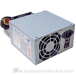

Zonda Publicado 7 de Febrero del 2009 Autor Denunciar Publicado 7 de Febrero del 2009 Muchisimas gracias por responder sois unos maquinones,no podríais ponerme una fotillo de lo que es la fuente de alimentacion,o de donde va el fusible por que no veo na .Y si el ordenata es un poco viejillo como unos 9 años.Venga muchas gracias y un saludo para todos Responder
bocayna Publicado 7 de Febrero del 2009 Denunciar Publicado 7 de Febrero del 2009 Esto es una fuente saludos Responder

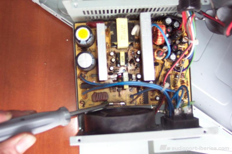

Zonda Publicado 7 de Febrero del 2009 Autor Denunciar Publicado 7 de Febrero del 2009 Acabo de desmontar la fuente de alimentacion ,no tiene interruptor e probado con un polimetro si tenia continuidad el fusible y no la tiene os pongo una fotillo para que lo veáis os señalo con el destornillador el fusible.Creo que pone que es de seis pero no estoy seguro esta muy sucio si fuera el fusible podríais decirme como sustituirlo ,por que va soldado.Venga haber si al final somos capaces de solucionarlo.Gracias Responder

Xavix Publicado 7 de Febrero del 2009 Denunciar Publicado 7 de Febrero del 2009 Si no fueras un poco manitas, te diría que no te complicases, pero si tienes un polimetro, es que "algo" sabes, jeje. Si el fusible no tiene continuidad, puede que con cambiarlo se arregle, lo que es seguro es que no es de "6". Lo mejor sería sacarlo y comprar el mismo, en él pone seguro de cuanto es. Lo raro es que vaya soldado. Para solucionar esto, deberías tener un pequeño soldador para quitar este y poner el nuevo, o hacer un fácil apaño (seguro tb) que no describiré para no dejar constancia de chapuzas, jeje. Ya nos contarás... Saludos! Responder
