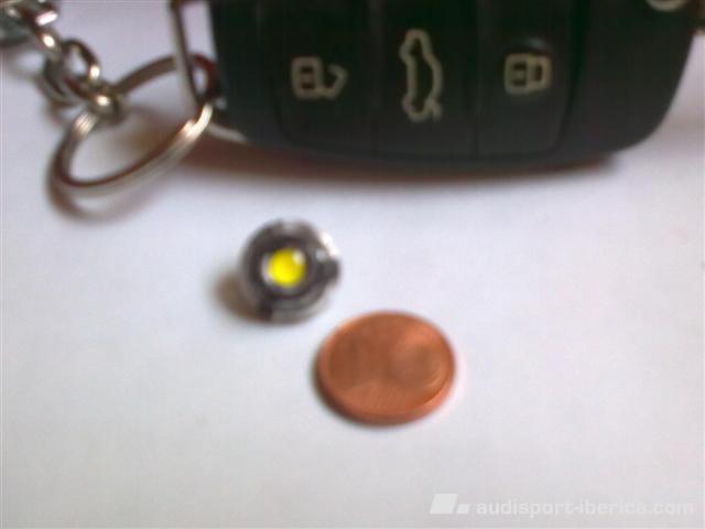

sergy Publicado 17 de Febrero del 2009 Denunciar Publicado 17 de Febrero del 2009 Menudo pastón para cambiar los faros. No sé, en otro hilo Manmvus está poniendo el proceso para instalar los leds del S6 en un parachoques normal. Habrá que ver el resultado porque la idea me convence más. Aunque la solución definitiva sería encontrar a alguien que nos modificase los nuestros: abrirlos, poner los leds y el cableado, cerrarlos y sellarlos y ala para el cliente con la explicación de como enchufarlos. Así sí que me gustarían un poco más. Un saludo No se si me meto donde no me llaman,pero yo es eso lo que estoy intentando,acoplar los led`s al faro de a3 sportabck.Tarea para nada facil hay os dejo una foto de los led`s,son una pasada. Responder
dcf Publicado 17 de Febrero del 2009 Denunciar Publicado 17 de Febrero del 2009 Menudo pastón para cambiar los faros. No sé, en otro hilo Manmvus está poniendo el proceso para instalar los leds del S6 en un parachoques normal. Habrá que ver el resultado porque la idea me convence más. Aunque la solución definitiva sería encontrar a alguien que nos modificase los nuestros: abrirlos, poner los leds y el cableado, cerrarlos y sellarlos y ala para el cliente con la explicación de como enchufarlos. Así sí que me gustarían un poco más. Un saludo No se si me meto donde no me llaman,pero yo es eso lo que estoy intentando,acoplar los led`s al faro de a3 sportabck.Tarea para nada facil hay os dejo una foto de los led`s,son una pasada. Evidentemente no te metes dónde no te llaman, los foros estan para los opiniones de todos. Si nos pueden dar alguna información más de esos leds, será bien recibida. Salu2 Responder
sergy Publicado 17 de Febrero del 2009 Denunciar Publicado 17 de Febrero del 2009 (editado) Menudo pastón para cambiar los faros. No sé, en otro hilo Manmvus está poniendo el proceso para instalar los leds del S6 en un parachoques normal. Habrá que ver el resultado porque la idea me convence más. Aunque la solución definitiva sería encontrar a alguien que nos modificase los nuestros: abrirlos, poner los leds y el cableado, cerrarlos y sellarlos y ala para el cliente con la explicación de como enchufarlos. Así sí que me gustarían un poco más. Un saludo No se si me meto donde no me llaman,pero yo es eso lo que estoy intentando,acoplar los led`s al faro de a3 sportabck.Tarea para nada facil hay os dejo una foto de los led`s,son una pasada. Evidentemente no te metes dónde no te llaman, los foros estan para los opiniones de todos. Si nos pueden dar alguna información más de esos leds, será bien recibida. Salu2 Wenas pues como veis vengo del subforo a3, ya llevo mucho tiempo investigando este tema de los led`s,ya puse unas tiras de led`s dentro del faro de esaas que se ven de cerca y no de lejos Resultado pues al cabo de semanas se van fundiendo las resistencias,el porque muy sencillo,normalmente los circuitos y resistencias que trae cualquier tira de led`s no aguanta los picos o altibajos de la bateria,el coche a contacto tiene 12,4v en marcha 14,2v y circulando a mas o menos 3000 revoluciones alcanza los 14.8,si ponemos el clima baja casi 1v, Ahora quiero hacerlo con led`s de alta potencia e alta intensidad,para ello e estudiado mucho el tema electronico por diferentes puntos.Lo primero es hacerse un circuito con proteccion para que lo que menciono arriba no ocurra,lo segundo cojer los led`s mas cercanos a los originales de audi en cuanto a luminosidad,saber el rango de calor que da el led y el que le da el foco halogeno a este que tambien hay que tenerlo en cuenta. Lo que estoy intentandome "fabricar" es con materiales electronicos,estos led`s iluminan 52lm los del audi a4 trabajaan a 40lm,como veis me e querido pasar de iluminacion pusto que luego quiero acoplar un potenciometro para bajaar la intensidad,quiero hacer un circuito por asi decirlo cada tres led`s y a este acoplarle una resistencia ceramica que ya tengo Cada led`s vale 6€ son caros pero mas valen los osram originales y aparte son mas dificiles de hacerse con ellos. Saludos Editado 17 de Febrero del 2009 por sergy Responder

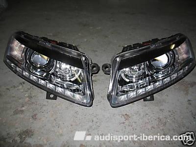

dycal Publicado 18 de Febrero del 2009 Autor Denunciar Publicado 18 de Febrero del 2009 Otra vez ebay. Encontré los faros con leds: 2.200 € faros con leds Responder
CMB Publicado 18 de Febrero del 2009 Denunciar Publicado 18 de Febrero del 2009 Otra vez ebay. Encontré los faros con leds: 2.200 € faros con leds Hola Creo que no! Estos son los del RS6! Los del A6 tienen menos leds! Responder
dycal Publicado 18 de Febrero del 2009 Autor Denunciar Publicado 18 de Febrero del 2009 Otra vez ebay. Encontré los faros con leds: 2.200 € faros con leds Hola Creo que no! Estos son los del RS6! Los del A6 tienen menos leds! Correcto, CMB, son del RS6. Responder
dcf Publicado 18 de Febrero del 2009 Denunciar Publicado 18 de Febrero del 2009 Otra vez ebay. Encontré los faros con leds: 2.200 € faros con leds Hola Creo que no! Estos son los del RS6! Los del A6 tienen menos leds! Correcto, CMB, son del RS6. Supongo que serán compatibles y a mi gusto mejores que los del A6, lástima del precio Responder
CMB Publicado 19 de Febrero del 2009 Denunciar Publicado 19 de Febrero del 2009 Otra vez ebay. Encontré los faros con leds: 2.200 € faros con leds Hola Creo que no! Estos son los del RS6! Los del A6 tienen menos leds! Correcto, CMB, son del RS6. Supongo que serán compatibles y a mi gusto mejores que los del A6, lástima del precio Hola A mi tambien me gustan un poco mas que los normales con LED, pero funcionalmente son diferentes, creo. Estos llevan incorporado la función antiniebla y los otros normales no. Siguen estando en la parte inferior del coche. Creo que seria mas dificil incorporarlos en nuestros coches para controlar esta función. Alguien que tenga actualizado el ETKA a las últimas versiones, podria mirar el precio de estos faros, creo que no son tan caros! Responder
