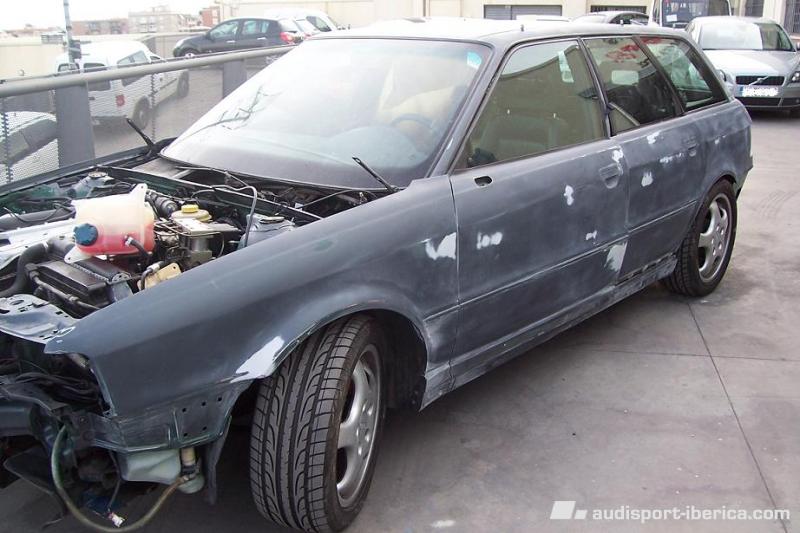

yayaTT Publicado 27 de Junio del 2009 Autor Denunciar Publicado 27 de Junio del 2009 Por que tienes el vaso de expansiónahi todo retorcido? es nuevo? Supongo que el vano motor mantendra su color original... SS22 El vaso de expansión está de lado para que no haga burbujas como el cava cuando lo viertes ..... es coña, está apartado para poder pintar lo mejor que se pueda el vano... se intentará eliminar el verde al máximo, aunque es imposible en estas condiciones. Responder
yayaTT Publicado 28 de Junio del 2009 Autor Denunciar Publicado 28 de Junio del 2009 Pongo el listado de cosillas que se le han ido haciendo hasta el momento al RS2 para su restauración (en muchos aspectos restauración, que no reparación). Además de lo ya citado en su día, lo actual es: - Manguitos de silicona negros y bridas metálicas (a falta de los manguitos de aire, q valen un pastón). - Limpieza de motor y radiadores. - Limpieza de inyectores y gomas nuevas. - Actuador de mariposa y sensores de agua del refrigerante. - soporte de la caja de cambios. - cojinete y correa de alternador. carga de alternador. - válvula del relentí y reglaje. - colocación de manómetro del turbo. - reparación de palier delantero izquierdo y cambio del fuelle. - cambio fuelle del derecho. - desmontaje barra de transmisión y satélites del cardan. engrase y equilibrado. - tornillería varia ... nunca llegué a pensar que hubiese tanto put* tornillo.. - clausor contacto. - relee 204 y 213 de ventiladores. - liquido de caja de cambios. - liquido de dirección asistida. - latiguillo del pedal de embrague hacia piston en metal. - válvula escape aire del turbo. - sensor de revoluciones. en cuanto al tema del embrague, se colocó uno tipo Luk, bombín de embrague, reparación del bombin de servofreno, líquido embrague, etc. Se ha sacado la dirección asistida para su reparación, rótulas de barras de dirección y chapas de fijación, alineación de dirección, caídas y convergencias. Por último, se cambiará el volante y el pomo del cambio, intermitentes de sant ebay.de, 1 antiniebla que me toca pasar por caja, al igual que la lona del capot. Bueno, ya seguiré con el listado... Responder

yayaTT Publicado 3 de Julio del 2009 Autor Denunciar Publicado 3 de Julio del 2009 Te haces de rogar ehhhhhhh Venga esas fotos del coche pintado B) que va, no me hago de rogar...lo que pasa es que el coche al final entra el lunes en cabina... lo han lijado hasta la saciedad y desmontado un montón de cosas... estoy ya de los nervios de las ganas que esté acabado... si hay suerte, el viernes próximo o sábado lo tengo. PD: te estoy mirando lo de las llantas. Responder
M_GORDON Publicado 4 de Julio del 2009 Denunciar Publicado 4 de Julio del 2009 Te haces de rogar ehhhhhhh Venga esas fotos del coche pintado que va, no me hago de rogar...lo que pasa es que el coche al final entra el lunes en cabina... lo han lijado hasta la saciedad y desmontado un montón de cosas... estoy ya de los nervios de las ganas que esté acabado... si hay suerte, el viernes próximo o sábado lo tengo. PD: te estoy mirando lo de las llantas. Ojalá! Todos los carroceros se tomaran las molestias de desmontar todo y lijar bien.SUERTE TIENES! Responder

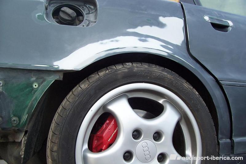

yayaTT Publicado 7 de Julio del 2009 Autor Denunciar Publicado 7 de Julio del 2009 jajaja, que va... lo que sucede es que al final el jefe del taller le ha vuelto a dar otra lijada, ha desmontado más cosas, etc... me lo va a dejar sin chapa...ahora creo que correrá más del peso que le ha quitado en pinturas anteriores y m****. Hoy debe haber entrado ya en la cabina, y si hay suerte con las pulidas y repasos del miercoles y jueves (más el montaje posterior)...espero tenerlo el viernes tarde o el sábado... Como ya he sido bastante pesao con el tema de las fotos, os dejo "sólo" unas cuantas más de su lijado. Responder
