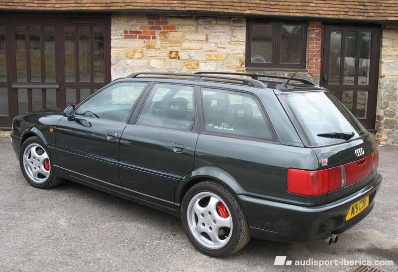

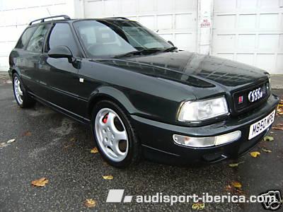

DavidRS Publicado 8 de Febrero del 2009 Denunciar Publicado 8 de Febrero del 2009 Una cosa es tunear el coche y otra es restaurarlo y dejarlo de origen (Stock) Responder
DavidRS Publicado 8 de Febrero del 2009 Denunciar Publicado 8 de Febrero del 2009 Supongo que de orígen era de este color, (muy raro de ver y muy chulo!!!) (Green metallic) Responder
