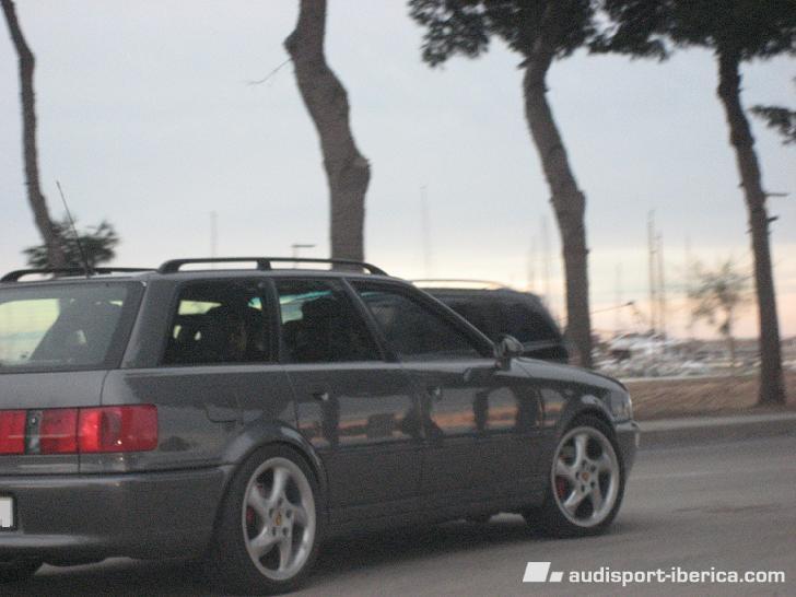

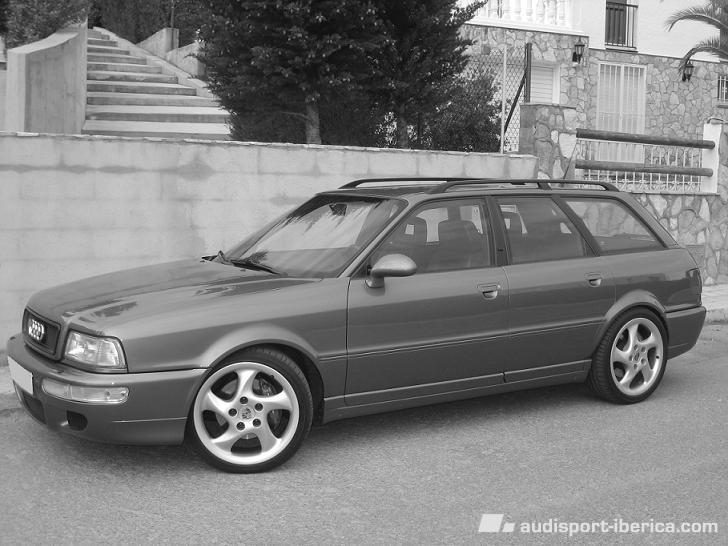

yayaTT Publicado 8 de Enero del 2010 Autor Denunciar Publicado 8 de Enero del 2010 Bueno, una vez que DavidRS ha podido comprobar la efectividad de las suspensiones, tocaba bajarlo un pelín de atrás visto que por sí sólo con carga y tras 15 días no bajaba lo necesario. Ahora está bajito y sin riesgo de que roce en condiciones normales en marcha (pedí a unos colegas que hiceran la foto en marcha, con 4 ocupantes y maletero lleno, en curva y apretando para ver cómo quedaba)...asi que ASI se queda. Un problema menos. Responder
yayaTT Publicado 8 de Enero del 2010 Autor Denunciar Publicado 8 de Enero del 2010 Desde el punto de vista práctico el coche ha ganado mucho en aplomo y paso por curva. Tiende a ser más firme y seca, pero no excesivamente dura o incómoda. Estéticamente a mi me encanta Responder

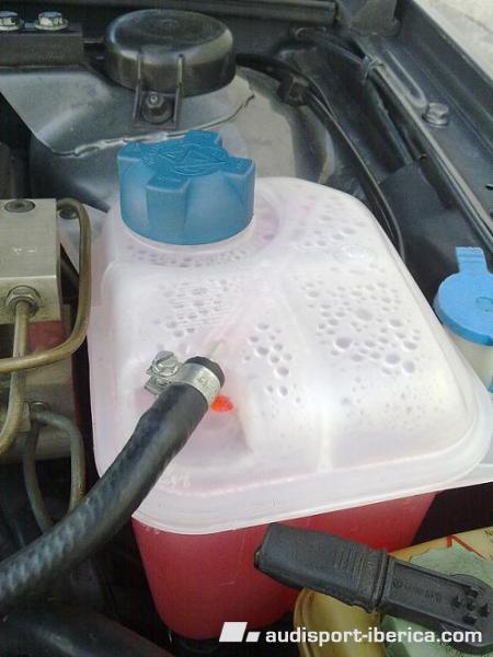

yayaTT Publicado 8 de Enero del 2010 Autor Denunciar Publicado 8 de Enero del 2010 Cambio del jodido vasito, que el que llevaba antes estaba amarillo y asqueroso: ahora da gusto verlo. Responder

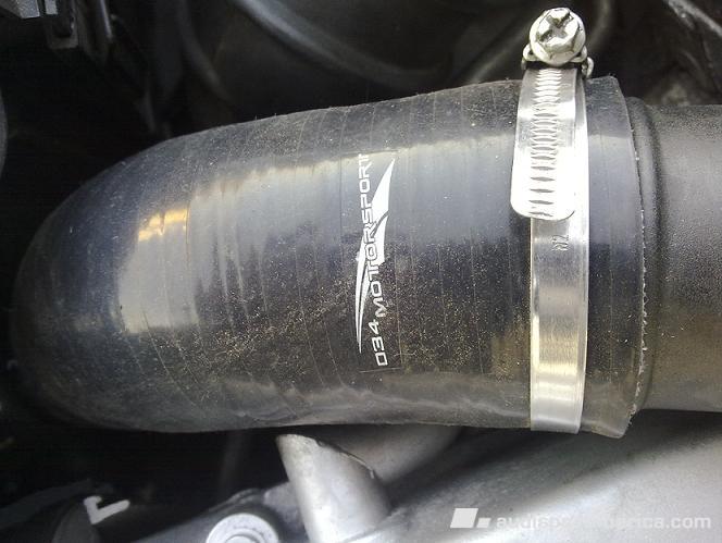

yayaTT Publicado 8 de Enero del 2010 Autor Denunciar Publicado 8 de Enero del 2010 Manguitos de silicona varios. Responder

PASSONS2 Publicado 8 de Enero del 2010 Denunciar Publicado 8 de Enero del 2010 Las suspensiones tienen una pinta cojonuda!!! Las vi en directo un dia que Quin te lo bajaba, y por lo visto no quedaste satisfecho, pero visto asi con carga poco subira con uno solo, y si bajandolo has ganada en estabilidad, estupendo, luego esteticamente tambien gana mucho... Cada semana lo tienes mejor canalla :shocked: El vasito" lo compraste en el conce? SS22 Responder
yayaTT Publicado 8 de Enero del 2010 Autor Denunciar Publicado 8 de Enero del 2010 Las suspensiones tienen una pinta cojonuda!!! Las vi en directo un dia que Quinte lo bajaba, y por lo visto no quedaste satisfecho, pero visto asi con carga poco subira con uno solo, y si bajandolo has ganada en estabilidad, estupendo, luego esteticamente tambien gana mucho... Cada semana lo tienes mejor canalla El vasito" lo compraste en el conce? SS22 Si, el vaso y el taponcillo son nuevos de trinca del conce. Gracias por el cumplido, pero a este coche todavía le falta mucho para estar bien. La estética exterior está casi completa, a excepción de repasar dos cosillas de nada de pintura (es que soy muy pijoteras con los detallitos), pintar las barras del techo que tienen algún arañazo, restaurar sus soportes de goma y una óptica. La estética interior todavía está muy verde...falta mucho, mucho y mucha paciencia y dinerito para que de la sensación de entrar en un RS2 como si fuera el año 94... y aún y así, no creo que consiga darle su aspecto original de acabados. Sobre los frenos, el problema radica en la bomba (llevo la pequeña) y en su sistema, que como muy bien comenta Emil, en su diseño es de finales de los 80. He mirado y remirado kits de frenos, y nadie me da garantía absoluta de superfrenada...asi que por ahora paso de gastarme 2000 euros para ganar poco, y meterme a cambiar bomba y demás como que paso de inventos. Por lo tanto, lo más lógico pienso sería encontrar unos discos rayados o perforados, y pastillas blandas (pero que no chillen). Los discos los tengo que cambiar pues ya los llevo rectificados y paso de volverlos a rectificar. PD: javispa, discrepo en una cosilla: el RS2 es un coche que no frena nada para lo que debería ser sus sistema de frenos... no probé ninguno en el año 94, y todos los que he pillado han sido ya con muchos años, pero aquí Porsche se debería haber esforzado más.... sino...a qué venía eso de dar la opción a 322? Yo quiero frenar con el R y que se me salten los ojos de las órbitas...y eso desgraciadamente no se puede hacer en este coche..al menos, de forma racional. PD para CeLrRac: el turbo va bien, lo que pasa es que lleva 15 años soplando y tiene 196000 km...según dicen los entendidos: "síndrome de estrés del turbo" No rinde lo que debería...... a esperar que reviente y ya veremos qué le pongo. Perdón por el tochazo Responder

javi rs2 Publicado 10 de Enero del 2010 Denunciar Publicado 10 de Enero del 2010 precioso Javi !!!!! Pero solo una cosa respecto al cuerpo roscado, yo no bajaria la altura más que la que trae de origen. Creo que limitar la carrera de la suspensión no es bueno, ni en este coche ni en ninguno... O por lo menos un centimétro solo más bajo que de serie.. Responder
yayaTT Publicado 10 de Enero del 2010 Autor Denunciar Publicado 10 de Enero del 2010 precioso Javi !!!!! Pero solo una cosa respecto al cuerpo roscado, yo no bajaria la altura más que la que trae de origen. Creo que limitar la carrera de la suspensión no es bueno, ni en este coche ni en ninguno... O por lo menos un centimétro solo más bajo que de serie.. Tengo que subir un sábado a casa de Carlos (Waxkom), te aviso antes o te llamo y lo ves. No está excesivamente bajo. Responder
