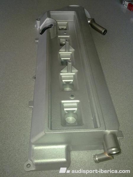

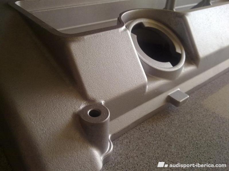

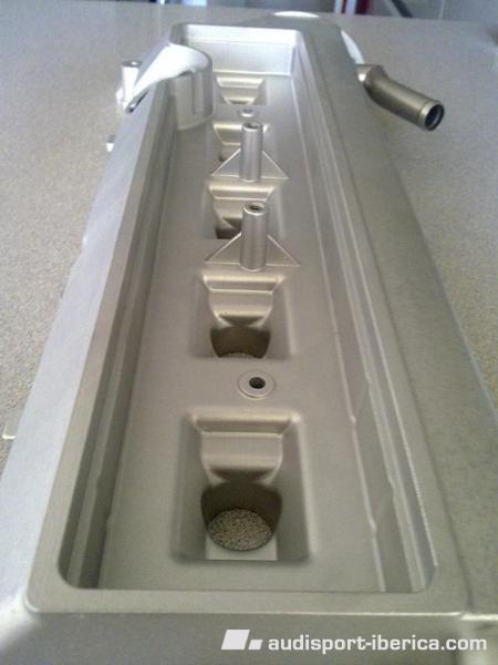

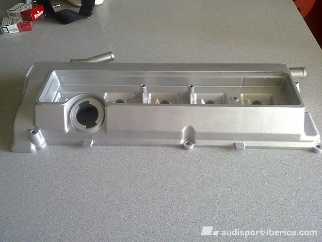

yayaTT Publicado 9 de Septiembre del 2010 Autor Denunciar Publicado 9 de Septiembre del 2010 Ya está la cosa lista prácticamente, y el rodaje del turbo lleva 600 km... está mal que yo lo diga, pero va de c***... qué diferencia entre la basura de repro que llevaba (obviaré citar la marca)...sólo hace que quemar gasofa....y lo que ahora lleva: ultimot ... a modo de ejemplo en los consumos... antes mediaba 14-15 litros normalmente en mixto, y ahora 10 L. Los últimos días antes de empezar ya con el curro los hemos dedicado a seguir con las limpiezas. Hemos vuelto a dar unas pasaditas de líquido maravilloso a la tapa de balancines y luego la he llevado a chorrear de arena a un pavo que tiene máquina nueva... los resultados a juzgar ( para los incrédulos que piensen que está pintada, se les invita a venir a casa y comprobarlo). Responder

ferni308 Publicado 10 de Septiembre del 2010 Denunciar Publicado 10 de Septiembre del 2010 jod** como a quedado la tapa balancines como sigas asi va a parecer que lo has sacado de la fabrica directamente un saludo Responder

lagarto Publicado 10 de Septiembre del 2010 Denunciar Publicado 10 de Septiembre del 2010 A quedado nueva. Hace falta aplicarle algun producto despues ? S2 Responder

yayaTT Publicado 11 de Septiembre del 2010 Autor Denunciar Publicado 11 de Septiembre del 2010 A quedado nueva. Hace falta aplicarle algun producto despues ? S2 Hola Lagarto !!! las fases han sido: primera limpieza y desengrasado convencional. Después lijado suave + productos disolventes. La llevamos a un primer chorreo pero no quedó perfecta, así que ya recurrimos al producto de barcos de forma intensa hasta el borde de la intoxicación (son las primeras fotos que puse)...y por último después de unos días más le dimos otra vez una inmersión con el producto este y nuevo chorreo de arena en otra máquina nueva. Después del chorreo, lo único es aplicarle unas pasaditas a conciencia de aire comprimido por si hay algún pequeño resto adherido, y luego disolvente para eliminar si queda algo...dejar secar bien con un trapito que no deje restos ..y zas !!! lista para colocar. Responder

lagarto Publicado 11 de Septiembre del 2010 Denunciar Publicado 11 de Septiembre del 2010 Estupendo trabajo. Yo tengo una segunda culata entera q voy restaurando. Desmonte la tapa de bobinas y limpie, y por la parte de fuera lije y acabe con tres capas de pintura anticalorica. Pero nada como la original pulida La tapa de balancines da pena, y la chorreare S2 Responder
