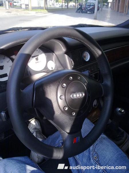

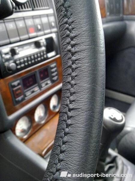

yayaTT Publicado 9 de Octubre del 2010 Autor Denunciar Publicado 9 de Octubre del 2010 Detalle del volante, respetando todas y cada una de las costuras originales. Joer, tantos años y lo bien que cosen estos alemanes Responder

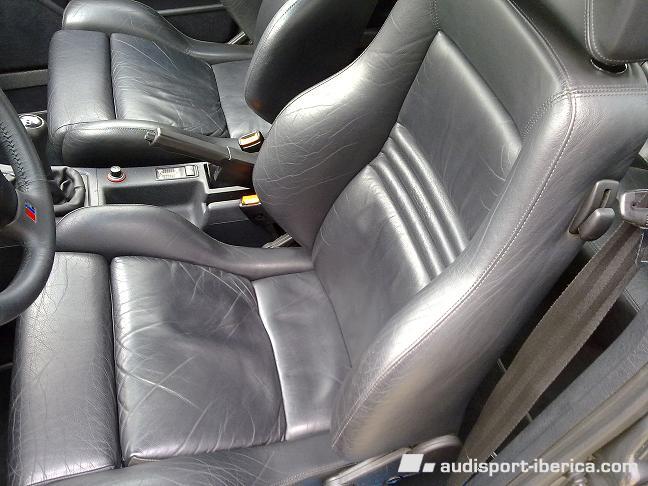

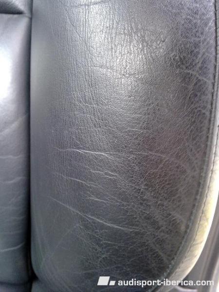

yayaTT Publicado 9 de Octubre del 2010 Autor Denunciar Publicado 9 de Octubre del 2010 Roce en asiento del conductor (zona del pétalo izquierdo) Rascado, retintado y acondicionado... aunque no hay milagros, la grieta siempre deja "huella". Responder

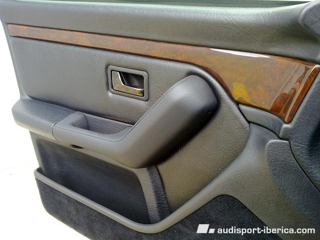

yayaTT Publicado 9 de Octubre del 2010 Autor Denunciar Publicado 9 de Octubre del 2010 Eliminando brillos de los vinilos de las puertas (y yo que creía que era piel... vaya cazurro). Responder

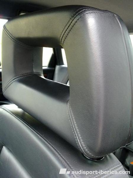

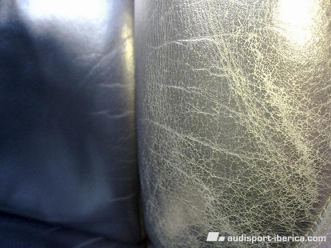

yayaTT Publicado 9 de Octubre del 2010 Autor Denunciar Publicado 9 de Octubre del 2010 Esta es la próxima zona a tratar. Llevarlo al tapicero para el cambio de la espuma, descoser y retensar: Ni un brillo en los reposacabezas Responder

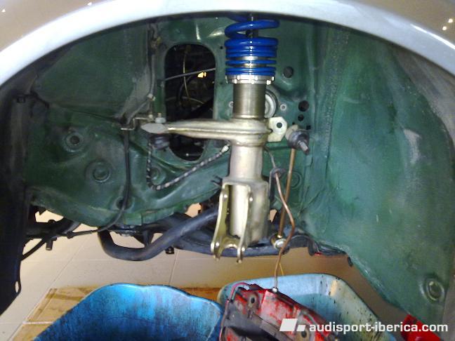

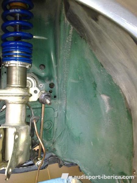

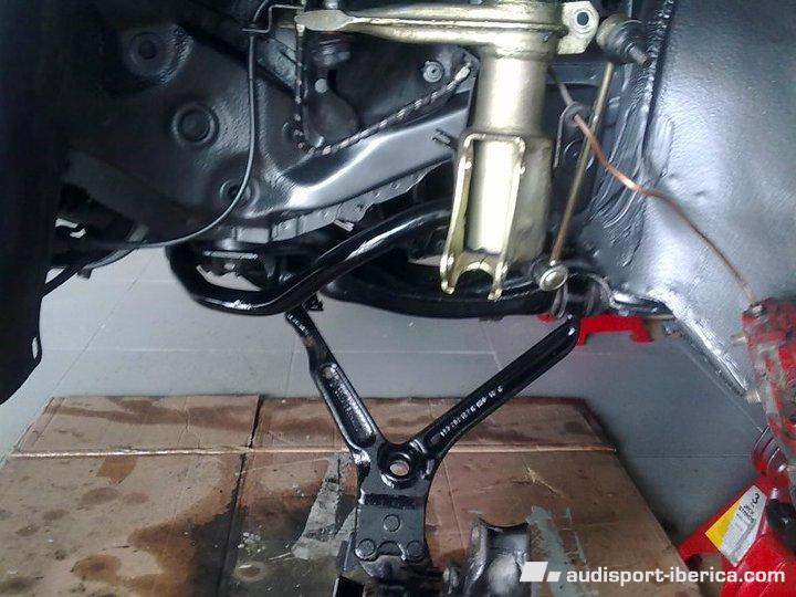

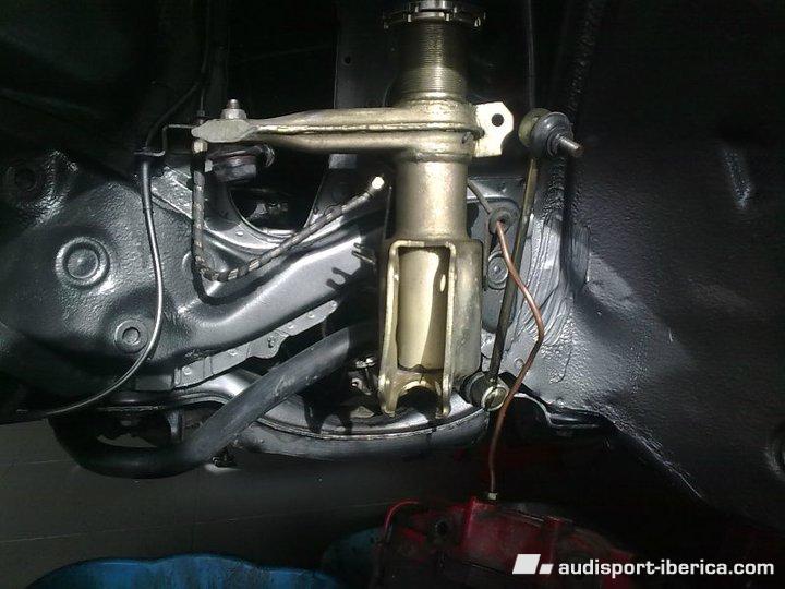

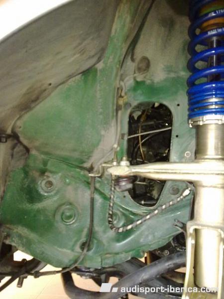

yayaTT Publicado 9 de Octubre del 2010 Autor Denunciar Publicado 9 de Octubre del 2010 Lo último esta semana ha sido algún repasillo para el ITV, cambios de rodamientos y gomitas, y etc, etc, etc... lo de siempre, un no parar... la sorpresa es que el amigo Quin se me ha pegado una currada de c*** y me ha "regalado" una de las cosas que teníamos pedientes de hacer juntos un día con calma.... saneado de los trapecios y elementos de suspensión delanteros, rascado de toda la m****, desengrasado y pintura de los pasos interiores.... para eliminar los rastros verdes con los que tanto me toca los h... mi amigo Agus Los bajos y la partes trasera ya estaba lista, y esta no se había hecho todavía a conciencia Vaya currada Quin Responder

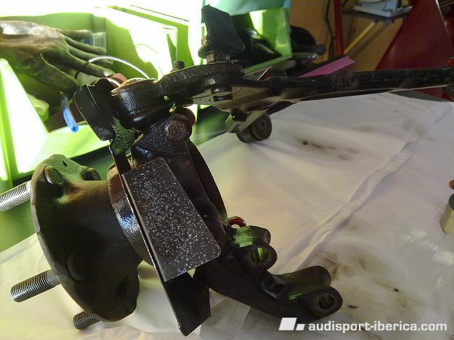

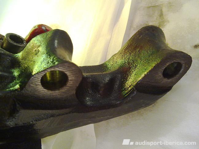

yayaTT Publicado 9 de Octubre del 2010 Autor Denunciar Publicado 9 de Octubre del 2010 Este trozo ver de se podía hasta chupar, limpio limpio: Listo para seguir rascando, chorrearlo y pintarlo Responder
yayaTT Publicado 9 de Octubre del 2010 Autor Denunciar Publicado 9 de Octubre del 2010 Ahora ya están listos para colocar Responder
yayaTT Publicado 9 de Octubre del 2010 Autor Denunciar Publicado 9 de Octubre del 2010 Una manitas de pintura y barniz cerámico... lo del barniz no es que fuese muy necesario, pero ya que me gasté la pasta en que me hiciesen unos botes de spray con el mismo color y otros con barniz....pues hay que aprovecharlos. Responder

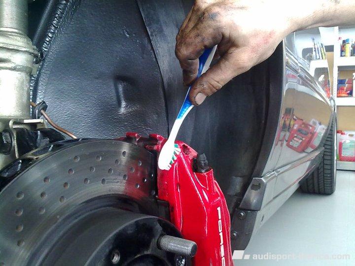

yayaTT Publicado 9 de Octubre del 2010 Autor Denunciar Publicado 9 de Octubre del 2010 Esto creía que era una coña de Quin cuando me llamó para que fuese a recoger el coche... y me lo veo así ... quien ha dicho "detailing" Responder
yayaTT Publicado 9 de Octubre del 2010 Autor Denunciar Publicado 9 de Octubre del 2010 Vamos, que ni el mayordomo del algodón... da lástima hasta pasar por encima de los charcos... Responder

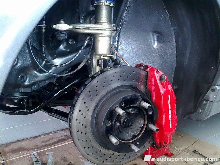

yayaTT Publicado 9 de Octubre del 2010 Autor Denunciar Publicado 9 de Octubre del 2010 Pues nada, tras pasar ayer el ITV sin problemas... vamos a ver si seguimos con el tema y en próximas entregas del culebrón pongo más fotos. Lo próximo a instalar que ya me he pillado: Kit de frenos gordo de Porsche y discos. No sé si finalmente venderé las pinzas que llevo con sus discos (Zimmermann perforados de 304 con tan sólo 2000 km). Si hubiese algún interesado que me de un toque por mp. No es seguro que los venda, igual los guardo de recambio, pero si llega una buena oferta... Responder
