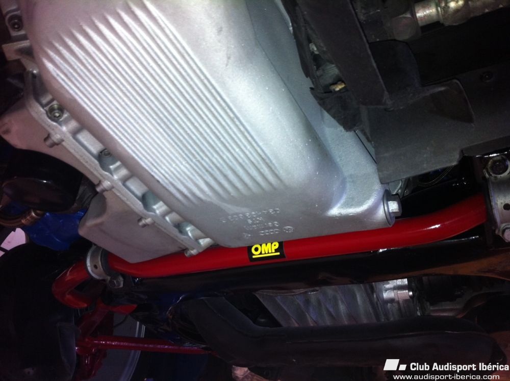

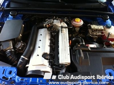

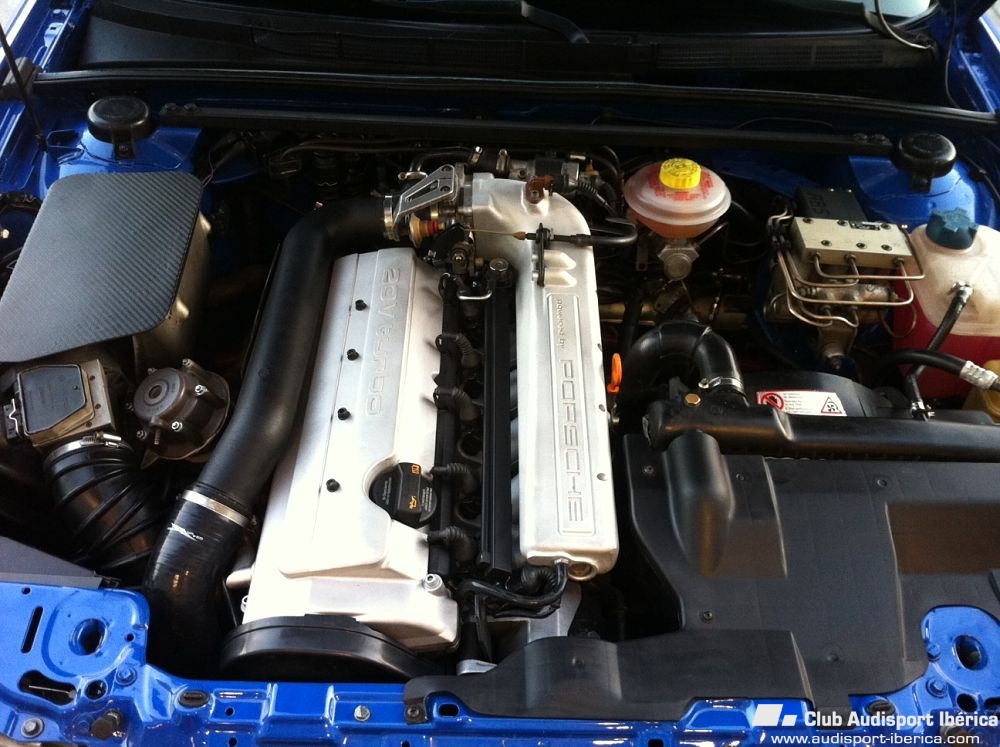

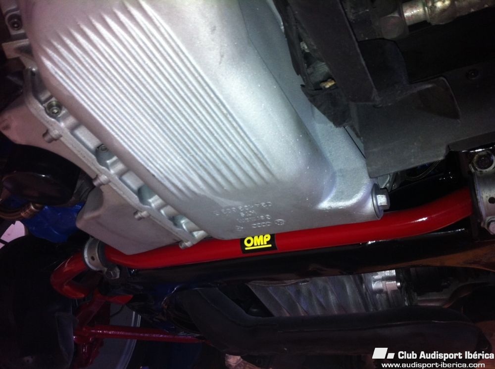

Si... NUNCA MAIS me meto en restaurar algo... Disfrutas mucho en ello pero llega a cansar que una marca como Audi y en un coche tan significativo como su primer RS, deje de fabricar o mantener un stock de piezas en condiciones. Pero bueno...eso lo digo ahora, y fijo que mañana me sale una buena oportunidad de algo y me meto de cabeza a restaurar otra vez... contradicciones que tiene uno.
Bueno, os dejo un listado de las cosas que se le han ido haciendo en estos años, y alguna foto de su aspecto actual. Desde aqui dar las gracias a muchas gente del foro, pero sobre todo a Quin de QRSmotor, a David, a los alemanes frikis del RS2, a Carlos Memphirs por sus fotos...y a otros muchos.
Estética:
- Desmontaje y pintado en azul nogaro.
- Toda las ópticas delanteras y traseras nuevas.
- Intermitentes y antinieblas nuevos.
- Anagramas nuevos y parrilla frontal.
- Tapicería completamente restaurada, conservando piel negra y paneles en alcántara azul, paneles de puerta y alfombrillas nuevas a medida.
- Tapizado del techo interior nuevo en alcántara negro.
- Tapizado del revestimiento interior del portón del maletero en moqueta.
- Revestimiento interior aislante térmico del capó nuevo.
- Reloj manómetro del turbo.
- Hidráulicos del portón trasero.
- Interruptores de accionamiento ventanillas nuevos, revestimientos y brazos de puerta, lámparas interiores y del cuadro de luces.
- Pomo del cambio de marchas original nuevo.
- Restauración y retintado de volante.
- Volante tapizado en alcántara (se entrega otro volante original tapizado en piel).
- Alerón pintado.
- Kit de xenon
Llantas en 18" 993 turbo con anagrama Porsche en color, Neumáticos Bridgestone en 245/35.
Frenos de disco perforados delanteros de 345 mm y discos traseros perforados.
Pinzas de 8 pistones Brembo.
Latiguillos metálicos.
Cables de freno de mano ,mordazas y bombines.
Suspensión roscada nueva KW 1 Inox con nuevas copelas.
Cojinetes nuevos en ambas ruedas delanteras.
Escape MTM con catalizadores metálicos de 200 celdas
Mecánica:
- Se hizo motor por completo a los 200 mil, pues se apreciaba una pequeña pérdida de potencia...asi que me lié la manta a la cabeza...rerctificadora... y a cambiar aros, bielas, tapetas de bielas, de cigüeñal, válvulas, retenes, guías, taqués, turbo y colectores de escape, y etc etc y más etc....
- Colectores Wagner.
- Correas auxiliares.
- Membrana de la waste.
- Bobinas de encendido.
- Inyectores.
- Bujías.
- Sonda lambda.
- Caudalímetro.
- Bomba de gasolina.
- Embrague.
- Valvulina caja diferencial.
- Radiadores, evaporizador del aire acondicionado, cardan, paliers y caña y bomba de dirección.
- Alternador nuevo.
- Climatizador de RS2 modelo 95.
- Batería.
- Vaso de expansión
- Interruptor clauxor.
- Manguitos de silicona y bridas metálicas.
- Actuador de la mariposa y sensores, relees
- Soporte de la caja de cambios.
- líquidos de freno, caja de cambios, dirección asistida.
- válvula de escape turbo.
- sensor de revoluciones.
Bueno, me dejo un montón mas de cosas en estos 4 años, pero no quiero ni mirar la carpeta de albaranes y facturas porque me da miedo. Ahora a disfrutarlo y a resistir las ganas de venderlo cuando me hagan una oferta :spiteful:
