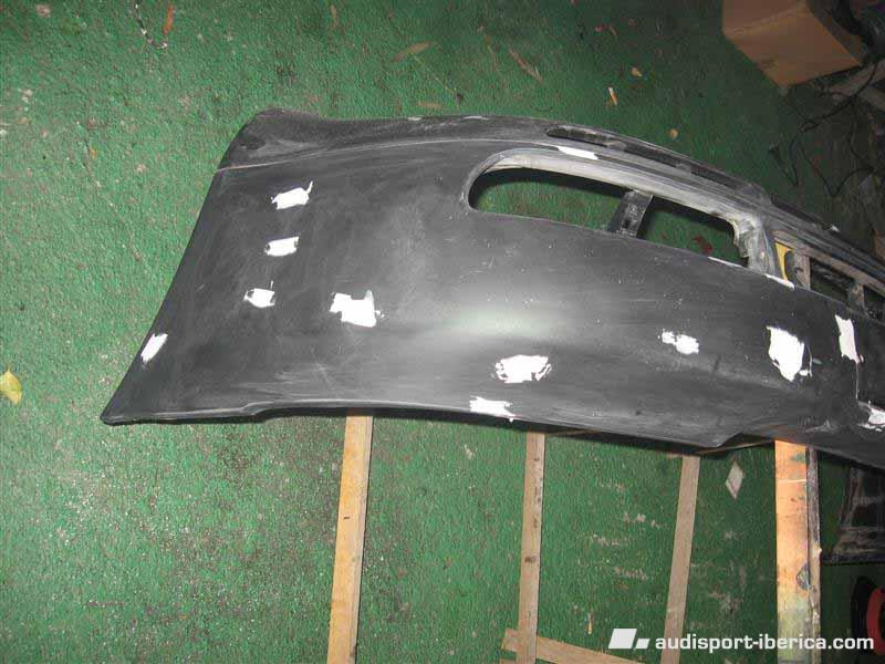

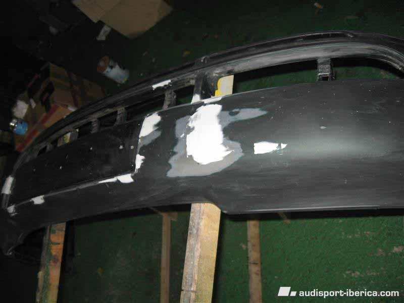

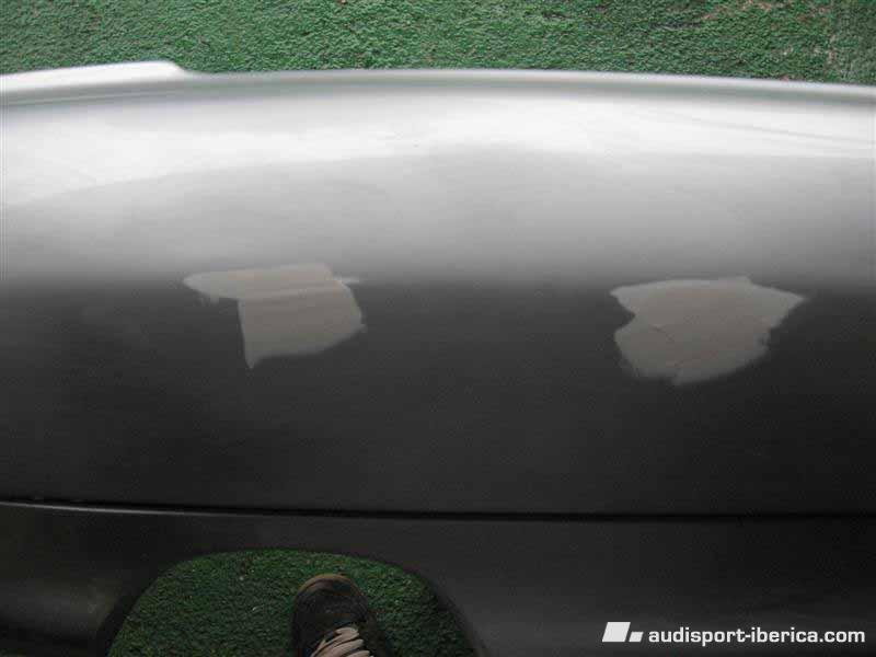

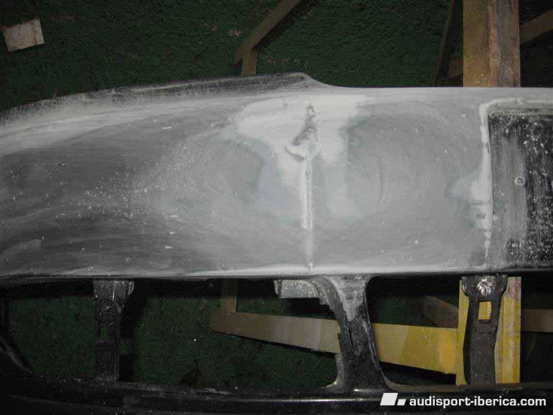

Rf20vT Publicado 8 de Febrero del 2009 Autor Denunciar Publicado 8 de Febrero del 2009 Bueno, hoy le he estado dando a los paragolpes... Apenas hay fotos, pero en fin, algo es algo Empezamos a lijar Un primer plano del daño más grande

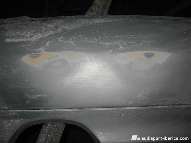

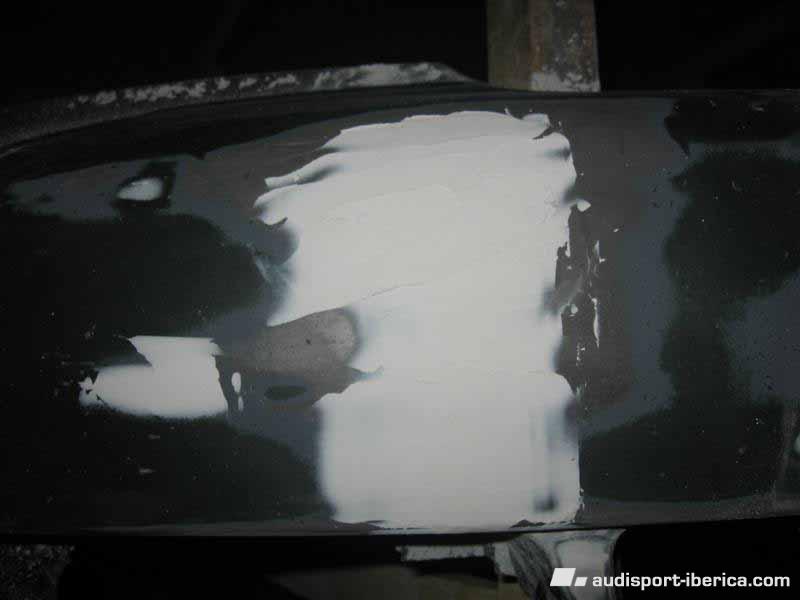

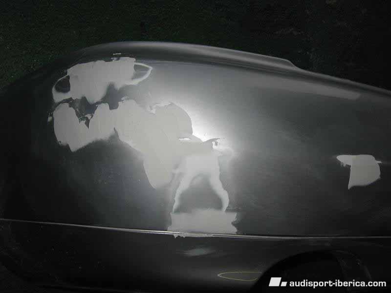

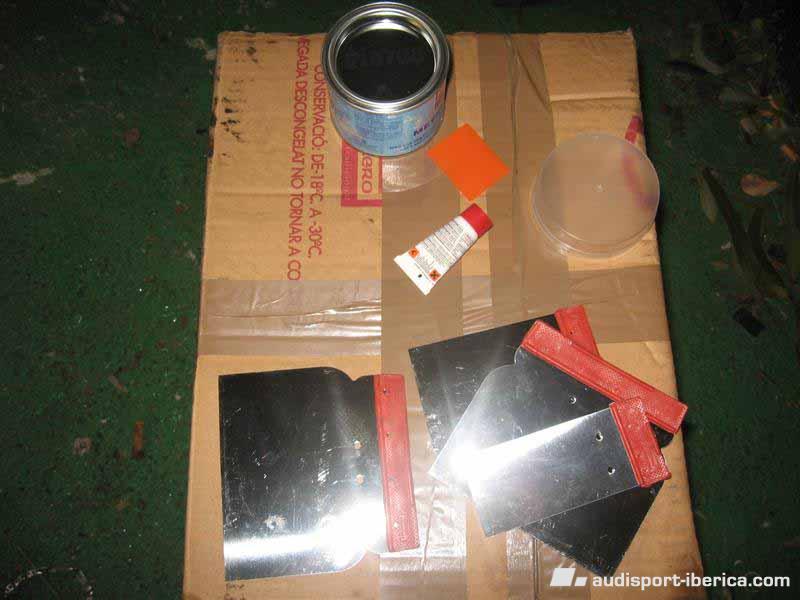

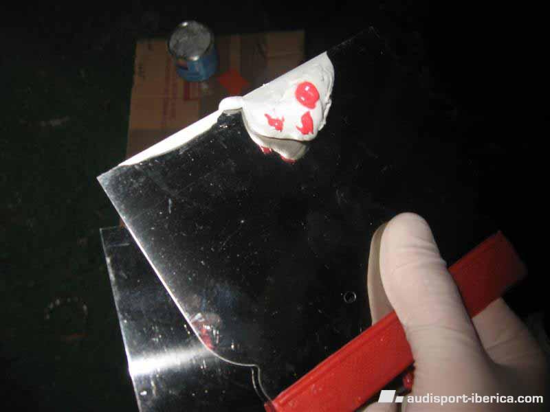

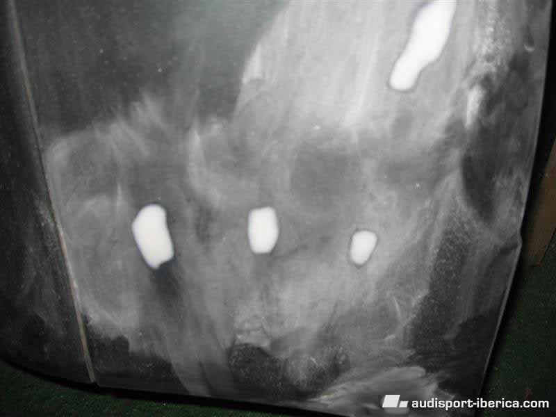

Rf20vT Publicado 8 de Febrero del 2009 Autor Denunciar Publicado 8 de Febrero del 2009 (editado) Una vez lijado todo, se sopla con aire y se limpia bien con disolvente Y es hora de dar cemento! He comprado un botecito de cemento Kraft (suelo usar la Roberlo, pero el bote más pequeño que venden es demasiado grande para estas cosillas). Y al lado, mis queridas espátulas (hay que ver que bien están, aun después de 3 años y muchos chollitos, jeje) Aqui a punto de mezclar el cemento con el catalizador. Y a darle al veo... Se aplica un poco de cemento, intentado hacer una "montañita" sobre el daño, intentando eliminar lo máximo posible de cemento, e intentado que los bordes queden lo mas lisos posible. He echado en varios sitios donde no estaba muy seguro de que el aparejo llegase a cubrir bien los desperfectos Algunas fotos... Editado 8 de Febrero del 2009 por Rf20vT

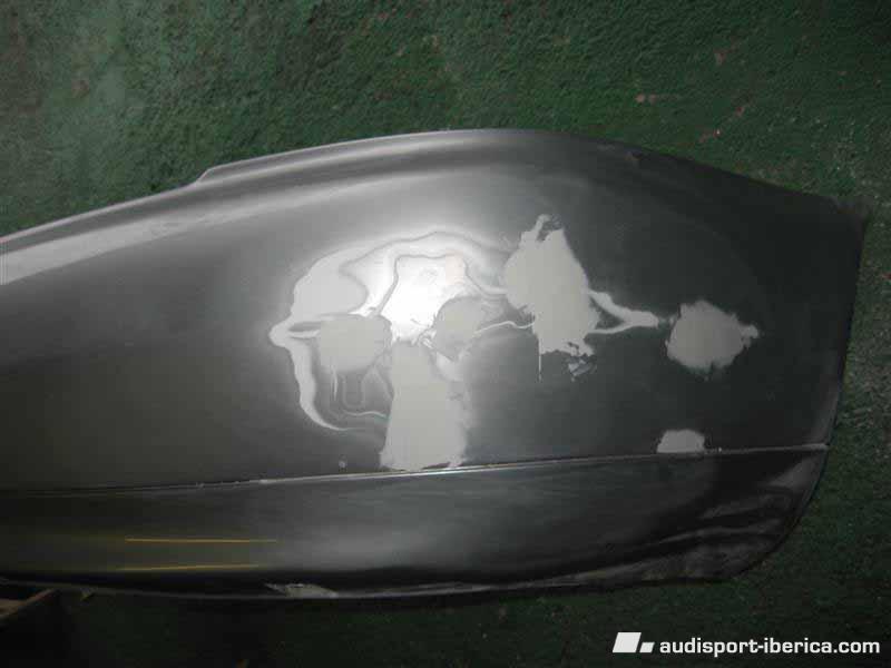

Rf20vT Publicado 8 de Febrero del 2009 Autor Denunciar Publicado 8 de Febrero del 2009 Alguna más... Del lijado del paragolpes trasero no tengo fotos, pero es más o menos lo mismo Aqui con cemento ya sobre las cosas que tenía

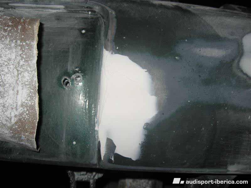

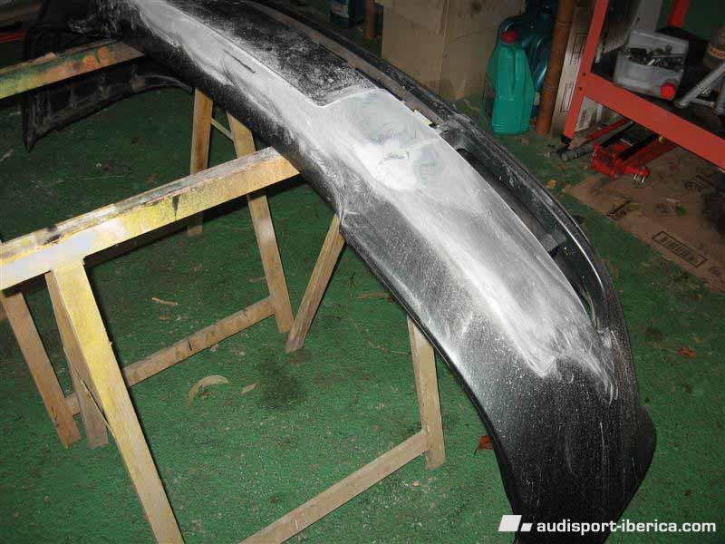

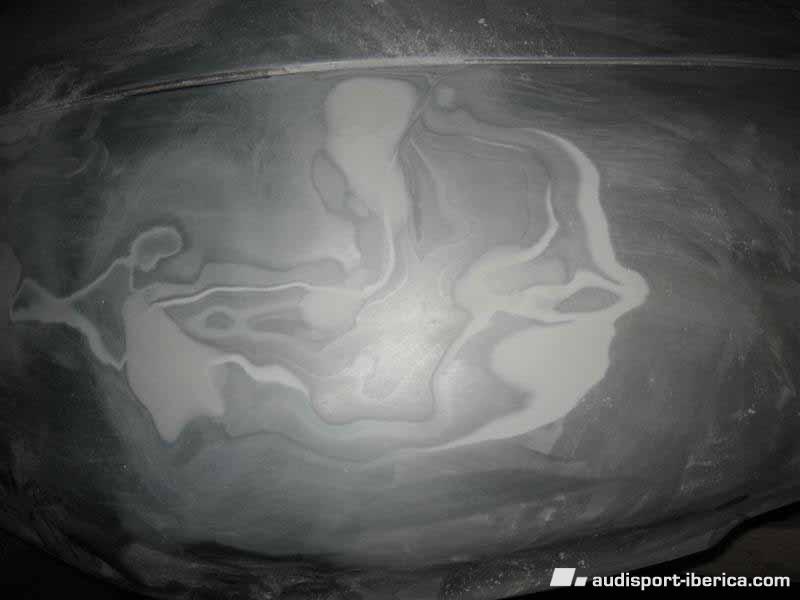

Rf20vT Publicado 8 de Febrero del 2009 Autor Denunciar Publicado 8 de Febrero del 2009 Y una vez seco, a lijar, aqui ya están los defectos completamente corregidos
Rf20vT Publicado 8 de Febrero del 2009 Autor Denunciar Publicado 8 de Febrero del 2009 Y acabé el dia echando un poco más de cemento en un par de defectos que no pude corregir del todo en la primera mano Y por hoy lo he dejado ya, que estoy bastante cansado, jeje Saludos
