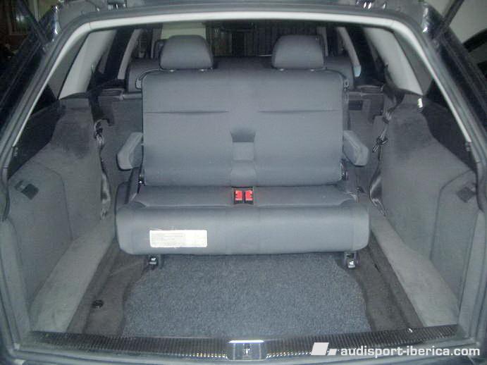

TourisT Publicado 8 de Febrero del 2009 Denunciar Publicado 8 de Febrero del 2009 yo estoy terminando de ponerla estoy tardando pq estoy modificando el piso en vez de comprar el nuevo es totalmente factible, pero sale caro en taller en breve pondre reportaje con toda la info Responder

TourisT Publicado 8 de Febrero del 2009 Denunciar Publicado 8 de Febrero del 2009 efectivamente es solo apto para niños (o enanos, jeje) pero niños normales, hasta 1,20 o por ahí, ya lo miraré lo de que vayan en sentido contrario a la marcha es casi mejor, muy facil de entrar por el maletero, sin contorsionismos... y van supercontentos mirando por el cristal trasero, y más en su "micromundo" lo se pq de pequeño iva así en el familiar de unos amigos Ah, y mucho más seguro en caso de accidente frontal no debe haber problemas con la ITV, ya que incluso aparece como opción en los papeles alemanes pero ya os contaré a finales de semana Responder
itudavid Publicado 9 de Febrero del 2009 Denunciar Publicado 9 de Febrero del 2009 efectivamente es solo apto para niños (o enanos, jeje)pero niños normales, hasta 1,20 o por ahí, ya lo miraré lo de que vayan en sentido contrario a la marcha es casi mejor, muy facil de entrar por el maletero, sin contorsionismos... y van supercontentos mirando por el cristal trasero, y más en su "micromundo" lo se pq de pequeño iva así en el familiar de unos amigos Ah, y mucho más seguro en caso de accidente frontal no debe haber problemas con la ITV, ya que incluso aparece como opción en los papeles alemanes pero ya os contaré a finales de semana 1- Los niños de menos de 1,20 m deben viajar sentados en una silla especial para niños, aunque igual estan servirian, pero no se si estan homologadas, cuidado que por este tema quitan puntos. 2- Efectivamente a muchos les gustara eso de ir sentados al reves, pero como sean de facil marearse............. Y 3- En un golpe frontal es mas seguro, pero en un simple alcance por detras, se comen todos los cristales del porton. En fin, yo particularmente me lo pensaria bastante. Responder
TourisT Publicado 9 de Febrero del 2009 Denunciar Publicado 9 de Febrero del 2009 1- ya he visto las especificaciones en el asiento: es para niños a partir de 3 años y hasta 1,30 de altura y alrrededor de 36kg, si no me equivoco eso es tipo II 2- puede ser 3- la gran mayoría de golpes de alcance son en ciudad o atascos, y en total cuantos puede haber en carretera de tipo grave? 1 de cada 100? Por fin lo he terminado....ha sido larguísimo, y todo pq me he empeñado en modificar las cosas que no tenía (piso y montantes), que costaban una pasta y total los originales los iba a tener por ahí tirados... ya explicaré todo en el brico pero el resultado merece la pena: Responder

kerubin Publicado 10 de Febrero del 2009 Denunciar Publicado 10 de Febrero del 2009 La verdad es que cada vez que creo que no podeis sorprenderme, me volveis a sorprender. Que pasada de asientos!!! Pensaba que el resultado iba a ser bastante menos "profesional". Te ha quedado muy chulo. Un saludo. ---------------------------------------------------------------------------------------------------------------------------------------------------------------- Angel - Audi allroad quattro tiptronic de 180 CV, año 2003 http://www.clubsherpa.com http://www.bololeones.com Responder
DavidItaca Publicado 10 de Febrero del 2009 Denunciar Publicado 10 de Febrero del 2009 Enhorabuena, Tourist. Has hecho un buen trabajo. Me gusta muchísimo. Menudo trabajo te habrá dado. Yo no hubiera sido capaz. Un saludo. David Responder
itudavid Publicado 10 de Febrero del 2009 Denunciar Publicado 10 de Febrero del 2009 La verdad es que te ha quedado muy bien. ¿los has homologado? Te lo digo por que si no consta que estas circulando con 7 personas en un vehiculo apto para 5, aparte del tema del seguro......... Responder
TourisT Publicado 10 de Febrero del 2009 Denunciar Publicado 10 de Febrero del 2009 ya he hablado con la ITV que me hizo la tarjeta técnica, y como aparerce como opción en los papeles originales, y tiene todo lo necesario, no cree que haya ningún problema, pero estoy esperando su llamada... lo que no se es si aparecerá como 7 plazas, o 5 + asiento para 2 niños ya os contaré Responder
itudavid Publicado 10 de Febrero del 2009 Denunciar Publicado 10 de Febrero del 2009 ya he hablado con la ITV que me hizo la tarjeta técnica, y como aparerce como opción en los papeles originales, y tiene todo lo necesario, no cree que haya ningún problema, pero estoy esperando su llamada... lo que no se es si aparecerá como 7 plazas, o 5 + asiento para 2 niños ya os contaré Pues si figura como opcion ya lo tienes casi todo hecho. Y si tuvieses que homologar seguramente te valiese con un simple informe. A lo mejor te lo hacen en la Escuela de Ingenieros de Sevilla. Son muy baratos, ahi homologue un nuevo ancho de carroceria, vias y diametro de ruedas por menos de 100 €. Y todo por telf, fax y correo. A veces, por un poco mas de dinero vale la pena ir legal y mas como esta el tema del carnet. Ya nos contaras. Responder
TourisT Publicado 10 de Febrero del 2009 Denunciar Publicado 10 de Febrero del 2009 efectivamente, me han dicho que vale con un simple informe o algo así y no me cobrarán nada por ser algo que venía en los papeles alemanes (que en teoría vendrá en los de todos los avant/allroad importados...) para el resto tampoco creo que fuese mayor problema, ya que tiene todo lo requerido por ley Responder
