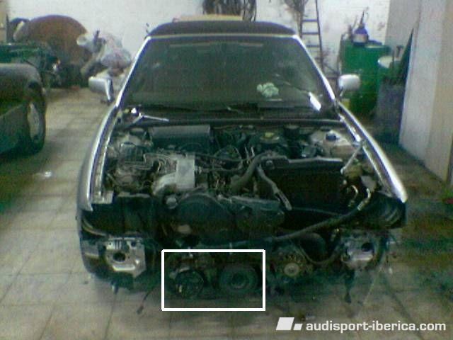

BBXRocker Publicado 8 de Febrero del 2009 Denunciar Publicado 8 de Febrero del 2009 Bueno, espero que alguien pueda darme una idea de como poder hacerlo ya que no quisiera tener el coche desmontado durante mucho tiempo La cuestion es que quiero cambiar la correa del alternador pero una vez desmontado me he encontrado que la correa mas corta de las tres que salen del disco central (desde el plato hacia la izquierda) no tengo ni idea de como quitarla y claro, tienes que quitar ambas correas antes de poder meter la ultima en el plato que precisamente es la del alternador. Para que os hagais una idea de cual es (aunque no es el mismo modelo que el mio): Image copyright: brico de otro forero Saludos y gracias!! Responder

BBXRocker Publicado 9 de Febrero del 2009 Autor Denunciar Publicado 9 de Febrero del 2009 La imagen es solo para mostrar mejor donde esta la correa... es de un brico de otro forero (ahora mismo no me acuerdo de quien). Solo hay que desmontar paragolpes y se llega bien. Saludos. Responder

audicabrio Publicado 11 de Febrero del 2009 Denunciar Publicado 11 de Febrero del 2009 ese es mi coche despues de desmontar tras darme un golpecito como bien te dicen no hace falta desmontar nada de todas formas si lo has desmontado mas facil te sera montarla, mas aun si no tienes mucha idea un saludo Responder
