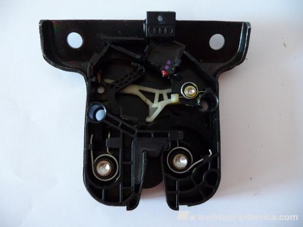

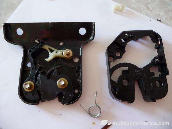

Freestylero Publicado 12 de Febrero del 2009 Autor Denunciar Publicado 12 de Febrero del 2009 he sustituido la cerradura entera la referencia esta en el post viene remachada y consta de parte metalica para el cierre mierdecillas de plasticos dentro q en mi caso e slo q se me habia jodido y un sensor pra decir al fis y luces q esta cerrada Responder

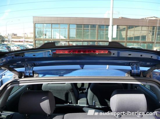

Freestylero Publicado 14 de Febrero del 2009 Autor Denunciar Publicado 14 de Febrero del 2009 ya que tenemos abierta la carcasa de plastico por haber tenido q cambiar la cerradura del porton aporvechamso para cambiar las bombillas fundidas de la tercera luz de freno pense tenai una fundida, pero acabod e ver q son 3 y al ir a cambiarlas he visto q las otras q funcionan estan un poco negras asi q pasando de tener abiri este follon en breve he cambiado las 10 bombillas lleva para el q quiera saberlo son w2,3w una primera foto con el embellecedor de plastico quitado Responder

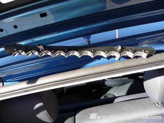

Freestylero Publicado 14 de Febrero del 2009 Autor Denunciar Publicado 14 de Febrero del 2009 quitando un tornillo de estrella que lleva podemso sacar la pieza de su sitio para cambiar mejor las bombillas del lado contrario al tornillo solo lleva una patilla primero se quita tornillo y luego se empuja hacia la derecha y sale luego presionando unas patillas podemso sacar la carcasa roja cubre las bombillas Responder

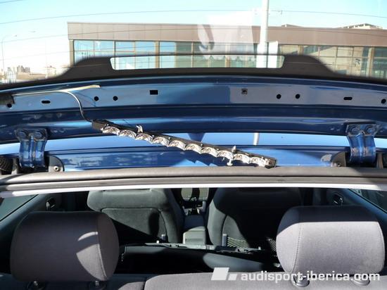

Freestylero Publicado 14 de Febrero del 2009 Autor Denunciar Publicado 14 de Febrero del 2009 una en mas detalle de la pieza en cuestion para ponerla se hace en sentido contrario lo q he expuesto una anecdota graciosa es deciros q estan bombillas valen en la audi 1,59 +iva y en cualquier tienda de recambios 60centimos Responder

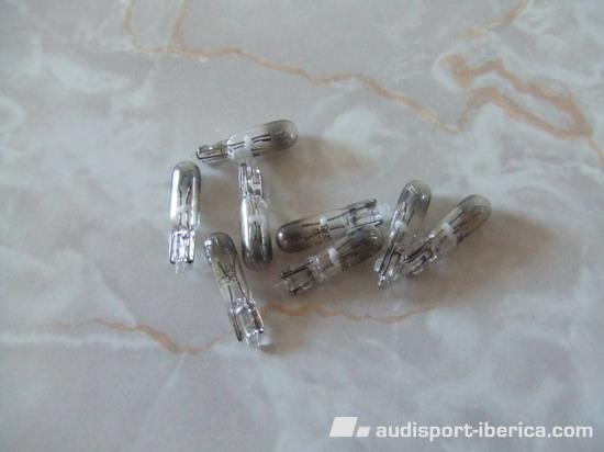

Freestylero Publicado 15 de Febrero del 2009 Autor Denunciar Publicado 15 de Febrero del 2009 foto del estado de las bombillas de la trcera luz de freno en un culohuevo de casi 6 años estas q pongo encendian bien, pero mi consejo ya q hemso tenido el coñazo de quitar los plasticos cambiarlas todas por nuevas y nos dejamso se vaya a fundir otra al poco tiempo Responder

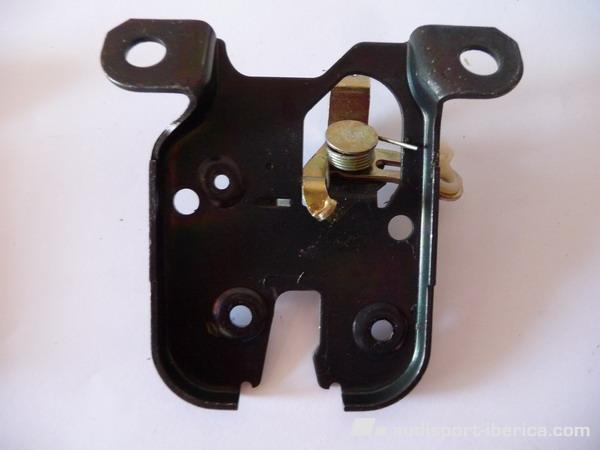

Freestylero Publicado 19 de Febrero del 2009 Autor Denunciar Publicado 19 de Febrero del 2009 por si a alguien le interesa dejo unas fotos de la cerradura abierta para que se vea su mecanismo Responder

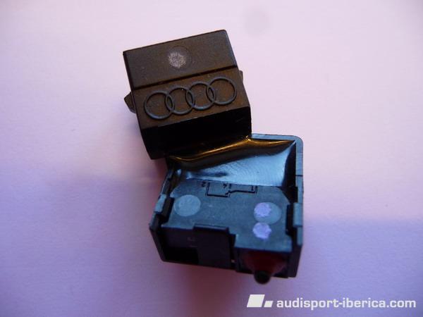

Freestylero Publicado 19 de Febrero del 2009 Autor Denunciar Publicado 19 de Febrero del 2009 unas fotillos mas y en especial una del sensor indica al FIS esta cerrado el porton y que se paguen las luces del maletero Responder
