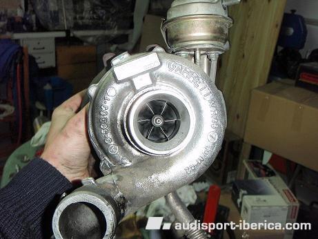

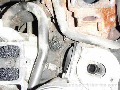

jlpenalver Publicado 8 de Febrero del 2009 Autor Denunciar Publicado 8 de Febrero del 2009 seguimos con mas fotos Responder

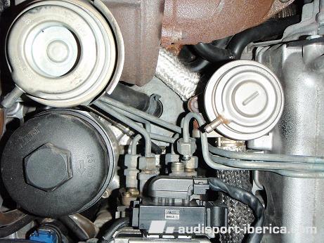

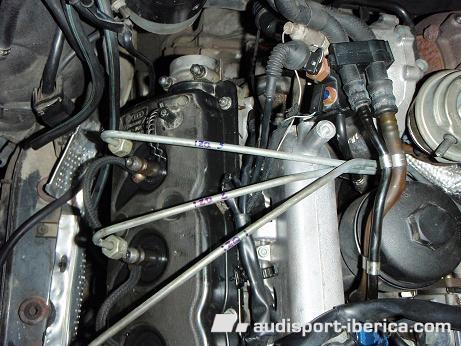

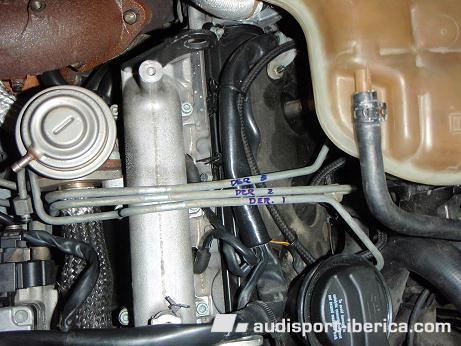

jlpenalver Publicado 8 de Febrero del 2009 Autor Denunciar Publicado 8 de Febrero del 2009 importante marcar los tubos de los inyectores Responder

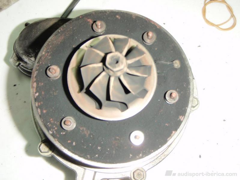

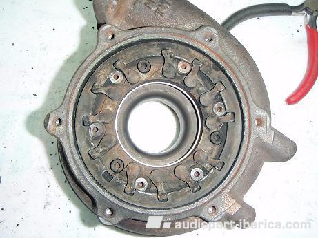

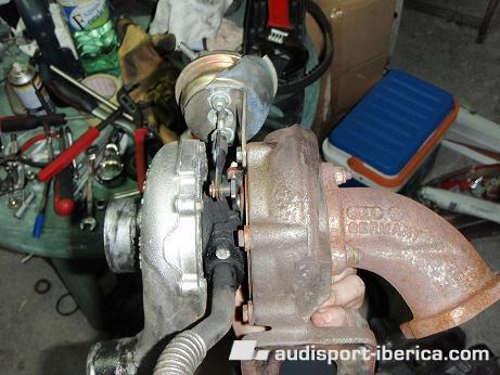

jlpenalver Publicado 8 de Febrero del 2009 Autor Denunciar Publicado 8 de Febrero del 2009 Ahora vamos por el turbo y la geometria variable.... :clap1: Responder

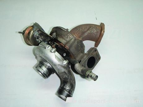

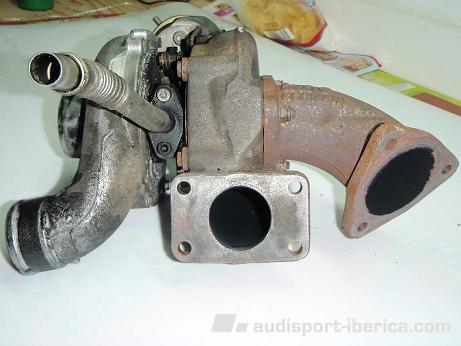

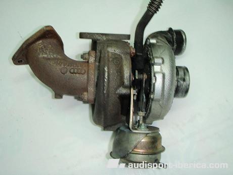

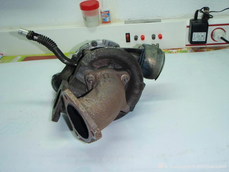

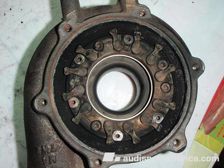

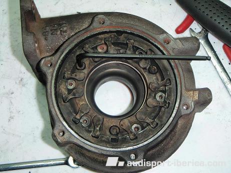

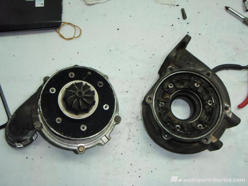

jlpenalver Publicado 8 de Febrero del 2009 Autor Denunciar Publicado 8 de Febrero del 2009 mas fotos del turbo. Es importante tener las herramientas adecuadas. Yo en mi caso, no tengo problemas en ese aspecto. Por suerte o por desgracia tengo todo tipo de herramientas (torno, fresadora, mesa de corte CNC). me encantan las herramientas. Lo ultimo que he comprado es una cabina de chorreo de arena (ayer mismo la compre), y la voy a utilizar para limpiar todos los colectores, caracolas del turbo, etc.... Responder

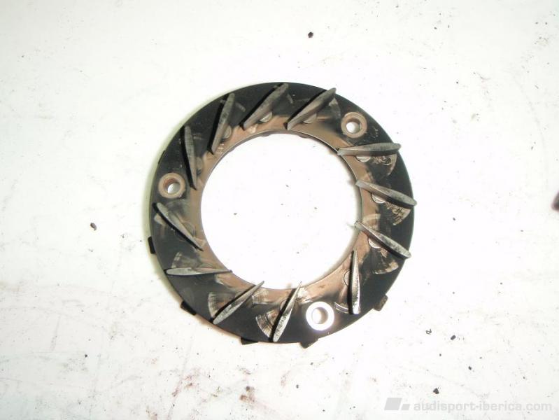

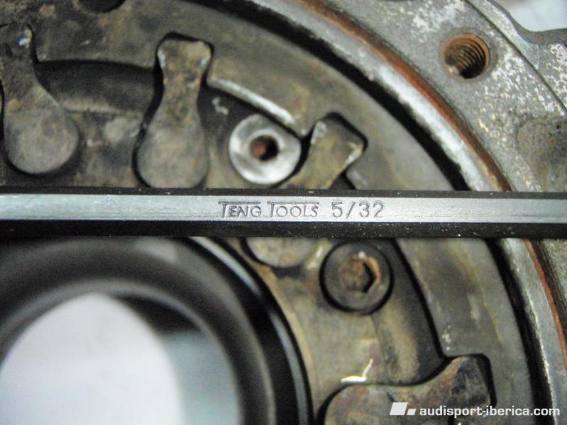

jlpenalver Publicado 8 de Febrero del 2009 Autor Denunciar Publicado 8 de Febrero del 2009 para desmontar la placa de deflectores del turbo hay que tener una llave allen por pulgadas, para ser mas concreto la 5/32, y además haber comido bien para poder quitar los tornillos. Recomiendo a quien quiera hacer esto que si no tiene esa llave se abstenga de hacerlo ya que con lo duro que están los tornillos si utilizáis la llave en mm que corresponde pasareis e bien los tornillos o la llave. Responder

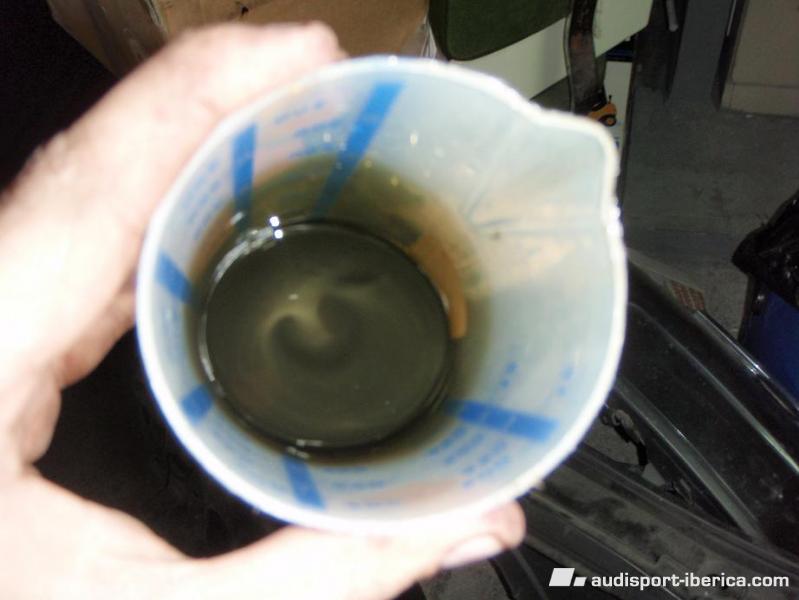

jlpenalver Publicado 8 de Febrero del 2009 Autor Denunciar Publicado 8 de Febrero del 2009 mas fotos Responder
jlpenalver Publicado 8 de Febrero del 2009 Autor Denunciar Publicado 8 de Febrero del 2009 y ya las ultimas Responder
