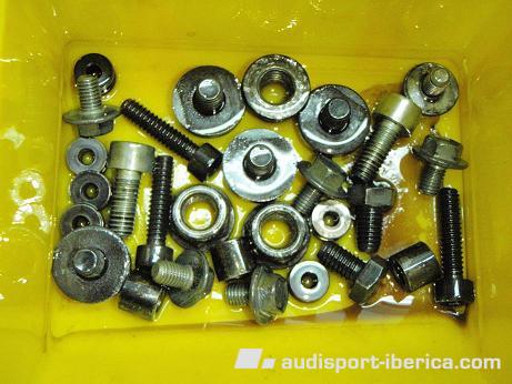

jlpenalver Publicado 9 de Febrero del 2009 Autor Denunciar Publicado 9 de Febrero del 2009 Ya me he puesto en contacto esta mañana con la empresa a la que le he comprado la cabina de chorreo y me han dicho que para el miércoles la tengo aquí.... Ya tengo todas las piezas metidas en el desengrasante especial que he comentado antes, después las limpiaré con la maquina de agua a presión y después chorreo... Ya os iré contando Responder

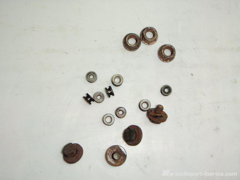

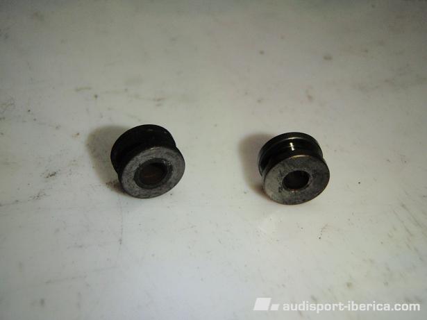

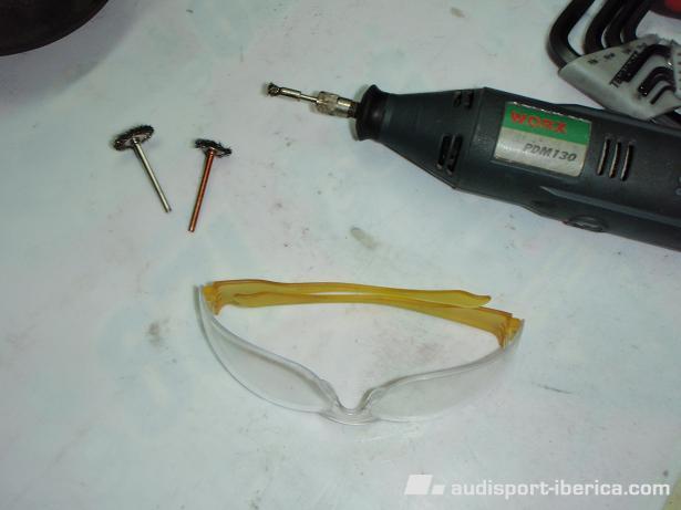

jlpenalver Publicado 9 de Febrero del 2009 Autor Denunciar Publicado 9 de Febrero del 2009 Voy a empezar a limpiar las piezas que no son lara el chorreo como es la tornilleria del turbo, casquillos de la geometria variable, etc Con una dremel, cepillos de alambre de inox. y lo mas importante: LAS GAFAS.... Con un poco de paciencia se consiguen buenos resultados.... Responder

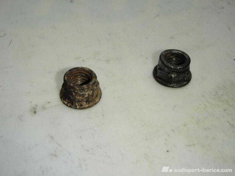

jlpenalver Publicado 9 de Febrero del 2009 Autor Denunciar Publicado 9 de Febrero del 2009 el antes y el despues..... Responder

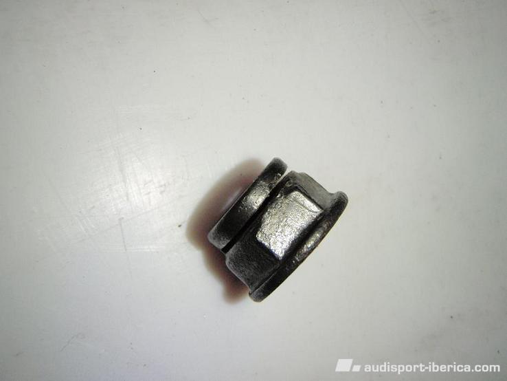

jlpenalver Publicado 9 de Febrero del 2009 Autor Denunciar Publicado 9 de Febrero del 2009 La tuerca que veis en la foto es una de las del colector de escape, estas tuercas tienen estas rajas por que son tuercas con auto bloqueo. Iguales que las que tienen la arandela de plástico al final. Lo que pasa es que en el escape hay mucha temperatura y se quemarían al instante. A estas se les hace esta raja, se instalan y una vez apretadas se les da un golpe en el ultimo hilo de rosca que es el que hace de bloqueador.... Responder
