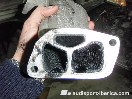

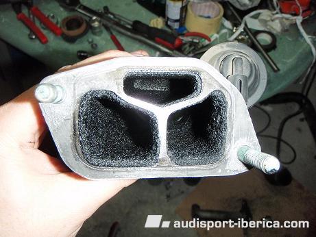

davidroad Publicado 21 de Enero del 2012 Denunciar Publicado 21 de Enero del 2012 una pregunta ahi algun truco de la abuela para limpiar la carbonilla sin desmontar?gracias Responder
jafv Publicado 21 de Enero del 2012 Denunciar Publicado 21 de Enero del 2012 Pues creo que no. Si no desmontas y disuelves la m**** adivina donde va a ir a parar :shocked: Responder
