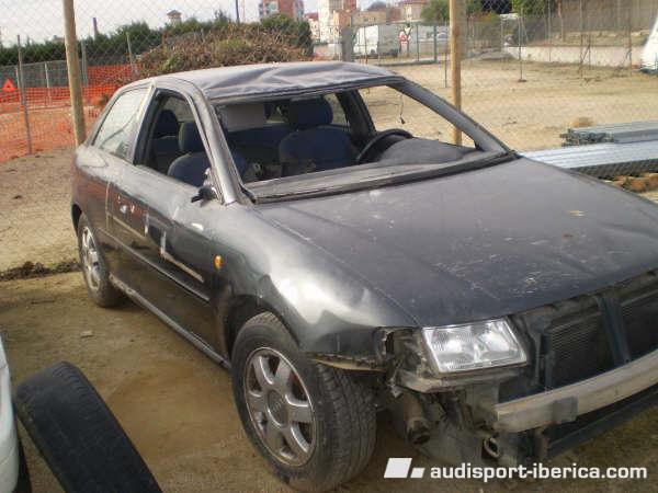

lpz88 Publicado 8 de Febrero del 2009 Denunciar Publicado 8 de Febrero del 2009 Ola en primero de todo me presento me llamo Dani y seguramente me coja un a3 1.8 t de 150 cv ya que venia de un diesel precisamente xsara hdi 90 cv (una tortuga). Weno primero de todo me molaria subir unas fotos pa que veais lo exo polvo. Al tema el coche tiene un vuelco vale tonce el techo sta hecho caldo y mi consulta es si podria cojer un techo del desguace que llebe techo solar que el mio no lleva y ponerselo y claro luego nose si habra problema con itv?¿? Pues esaa era mi duda Un saludo a toda sta gran familia Responder

Jordancillo Publicado 8 de Febrero del 2009 Denunciar Publicado 8 de Febrero del 2009 Yo no lo compraba ni de coña, asi a ojo, volcó, le falta el intercooler, la puerta o puertas estan separadas en la parte superior y los brazos que sujetan la luna estan desplazados hacia atras....sin contar con el techo claro...esas repraciones no suelen quedar bien, la luna nunca te quedara bien cuando la montes, te va a filtrar agua cuando llueva, o por la luna o tor las puertas...gastate algo mas pero no empieces con problemas desde el principio...es mi consejo y eso que ya habia visto yo ese coche en concreto. Responder
Bully Publicado 8 de Febrero del 2009 Denunciar Publicado 8 de Febrero del 2009 Hombre, como cortar el techo lo pueden cortar pero con parte de las vigas de los pilares delanteros, centrales y traseros para que luego el chapista termine de desclavar ese resto por las soldaduras originales de la pieza en si. Luego acoplarlo y soldarlo, no reviste mayor envergadura que quizá un poco más de mano de obra por separar las piezas con respecto a un techo nuevo. Lógicamente aún costándote más con el precio del techo nuevo más el de cristal te sale económico, ya que un techo de cristal y sin ser al completo ya oscila sobre más de los 1.000 €. Acuérdate de llevarte igualmente el tapizado del techo de chapa y el de cristal más el plafón de iluminación por su ruleta de apertura y cierre del mismo. Saludos. Responder
Jordancillo Publicado 8 de Febrero del 2009 Denunciar Publicado 8 de Febrero del 2009 Cuenta tambien con la luna, la defensa delantera, el intercooler, los intermitentes o faros restyling, el salpicadero ( le entraba agua y esta despegado lo he visto ) hay que cambiarlo, retocar toda la chapa ( tiene bollos por todo el coche, TODO ) y pintarlo....no compensa tio Responder
lpz88 Publicado 8 de Febrero del 2009 Autor Denunciar Publicado 8 de Febrero del 2009 Cuando ya e decidido comprar el coche es porque la mecanica esta perfecta tiene 92000 km el intercooler y demas lo tiene el tio al que se lo compro simplemente pa mi es chapa. Ya que no lo dije en la presentacion yo trabajo en un taller de chapa pintura y mecanica ( precisamente soy el pintor tengo 20 años y con bastante esperiencia de chapista ). El coche esta en el taller mirado de mecanica y va de lujo con sus correas cambiadas y demas por eso queria saber si en vez de techo rijido le puedo montar un techo solar del desguace y que luego no tenga problemas con itv por temas de homologacion y demass Un saludo perdon por el tocho Responder
Jordancillo Publicado 8 de Febrero del 2009 Denunciar Publicado 8 de Febrero del 2009 Te veo convencido, si no recuerdo mal le falta una pieza del cambio, la varilla del aceite... Te digo esto para que sepas que se de que coche estamos hablando y que vi muchas fotos de el y me informé muy bien. luego lo del techo no tiene mucho problema, consigue la plancha, el cristal y el motor. Tambien el tapizado con la tapa. El mio tiene techo. Asegurate que lo vea un mecanico que conozca bien estos motores, te lo digo porque es facilisimo manipular los km con un portatil , un cable y un programa que no vamos a mencionar por no dar malas ideas. Te lo comento esto por seguridad no por desconfianza que quede claro eh? Que a mi el chico que lo vende, Marcos me parecio muy majo. Piensatelo mucho pero mucho que yo me entusiasme pero empiezas a sumar cosas y te sale mucho mas caro que pillar uno sin golpe, y hablo de un 1.8T. Responder
lpz88 Publicado 8 de Febrero del 2009 Autor Denunciar Publicado 8 de Febrero del 2009 Pues si le falta la selectora del cambio la mangueta izq la bieleta de direccion que esta doblada todo eso me lo ponen el tio y de lo kms sta bien lo mirado por itv pasadas revisiones y wenoo el motor me lo a mirado el jefe y el chaval de mecanica que sabe u web y de kms son reales lo unico eso que ya que lo reparo me molaria ponerle techo solar pero cojer un techo del desguace que tenga solar y ponerselo. En tu ficha tecnica pone algo de k llebe techo solar ske luego no kiero tener problemas con itv Un saludo Responder

Bully Publicado 8 de Febrero del 2009 Denunciar Publicado 8 de Febrero del 2009 Exacto, ese es todo el proceso a realizar, y os aseguro que queda perfecto por tratarse del techo de cristal original, cosa que consiguiendo uno de segunda y poniendo el de chapa, hoy día incluso si se secciona correctamente no hace falta pintar pilares ni aletas traseras con los pegamentos existentes, tal como hemos realizado en un coche. Eso en referencia a un vehículo sin siniestro, tal como éste lo fue por granizada. Si por el contrario el A3 de este chaval procede de un vuelco, con las medidas del fabricante tampoco ha de quedarse de manera que le entre ni agua ni aire ni nada de nada. Reparaciones que también hemos realizado sin ningún inconveniente a posteriori. Saludos. Responder
