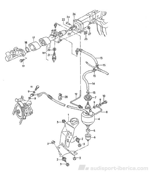

Tolo Publicado 20 de Febrero del 2009 Denunciar Publicado 20 de Febrero del 2009 (editado) Menos mal del ETKA, creía que me estaba volviendo gil***o... No entendia nada de lo del servofreno, la esfera, la dirección... El servofreno (4) es hidráulico, y la presión la genera la bomba de la dirección asistida (creo que es tandem) ¿no? PD: Raritos estos coches eh!! Editado 20 de Febrero del 2009 por Tolo Responder
