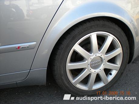

floren85 Publicado 8 de Febrero del 2009 Autor Denunciar Publicado 8 de Febrero del 2009 son las llantas del sline, estas son: cracias Responder
DAVIS-VAG Publicado 8 de Febrero del 2009 Denunciar Publicado 8 de Febrero del 2009 lo que pregunta es la medida de sus llantas, de las que tiene puestas. si son las originales s-line la medida de buje es 5x112 como todos los B6 y la medida de neumaticos 235/45-17. te falta el ET que no lo se exactamente. sino te lo dice alguien y para no sacar las ruedas, mira la de repuesto en la parte interior donde ponga ET y un numero. Responder
Jisu-1.8T Publicado 8 de Febrero del 2009 Denunciar Publicado 8 de Febrero del 2009 Pues creo que las medidas son: 7.5x17" 5x112 ET42 Que lo confirme alguien please que las 17 no las he tenido Salu2! Responder
Audi A4 TDi Publicado 8 de Febrero del 2009 Denunciar Publicado 8 de Febrero del 2009 Pues creo que las medidas son: 7.5x17" 5x112 ET42 Que lo confirme alguien please que las 17 no las he tenido Salu2! yo creo que tenia eso en mis star Responder
