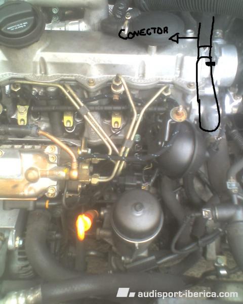

factor Publicado 11 de Febrero del 2009 Autor Denunciar Compartir Publicado 11 de Febrero del 2009 dejo una foto pq no me aclaro cual puede ser haber si me echais una mano no la encuentro Responder Enlace al comentario Compartir en otros sitios web More sharing options...
el_pelusa Publicado 11 de Febrero del 2009 Denunciar Compartir Publicado 11 de Febrero del 2009 Si a mi me ocurre lo mismo y lo compre ayer en una tienda de recambios y me costo eso.Mira aki tienes la foto ese tubillo sigue por atras y hay un conector que e puesto lo quitas y hay dentro es donde esta el sensor que veras que en el tubo ese que te pintado en negro hay una especie de plastico que es el que sujeta el sensor. Responder Enlace al comentario Compartir en otros sitios web More sharing options...

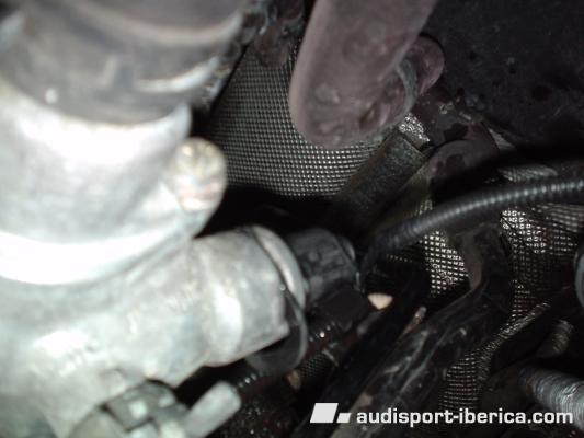

el_pelusa Publicado 11 de Febrero del 2009 Denunciar Compartir Publicado 11 de Febrero del 2009 Mira aqui esta el conector que he piyao unas fotos por ay Responder Enlace al comentario Compartir en otros sitios web More sharing options...
