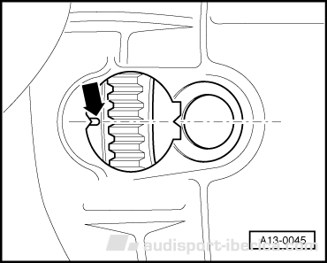

factor Publicado 8 de Febrero del 2009 Denunciar Publicado 8 de Febrero del 2009 no veo por ningun sitio donde esta la marca para ver que el piston 1 esta en pms,se que hay la marca,pero no veo dónde,alguien me ppuede guiar? Responder

factor Publicado 10 de Febrero del 2009 Autor Denunciar Publicado 10 de Febrero del 2009 yo no he conseguido encontrar donde ver esta marca,esto es lo mismo que me dice el manual. ya esta cambiada gracias por la ayuda. Responder
Tolo Publicado 10 de Febrero del 2009 Denunciar Publicado 10 de Febrero del 2009 yo no he conseguido encontrar donde ver esta marca,esto es lo mismo que me dice el manual.ya esta cambiada gracias por la ayuda. Esto está en la campana del embrague, los dientes que ves dibujados son donde engrana el motor de arranque (en el volante motor). Responder
factor Publicado 10 de Febrero del 2009 Autor Denunciar Publicado 10 de Febrero del 2009 si,eso me imagine,pero no sabia que tapa sacar para que no se me caiera el aceite. Responder
Tolo Publicado 10 de Febrero del 2009 Denunciar Publicado 10 de Febrero del 2009 si,eso me imagine,pero no sabia que tapa sacar para que no se me caiera el aceite. El embrague es seco , no hay (no debería) de haber aceite. Responder
Rf20vT Publicado 10 de Febrero del 2009 Denunciar Publicado 10 de Febrero del 2009 Tiene que haber un tapon de plástico por la parte superior de la caja de cambios, cerca del bloque Saludos Responder
