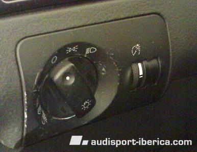

TourisT Publicado 19 de Febrero del 2009 Denunciar Compartir Publicado 19 de Febrero del 2009 Pues para los poseedores de allroad o autonivelación puede que haya una solución al interruptor (o para las luces día, como yo) y es que donde iría la ruedecilla de las posiciones de las luces no hay nada (ver foto) lo que no se es como son los conectores de dicha rueda por dentro, para ver si se pueden aprovechar por cierto, tengo que intentar restaurar el negro que se ha ido con el uso Responder Enlace al comentario Compartir en otros sitios web More sharing options...
TourisT Publicado 19 de Febrero del 2009 Denunciar Compartir Publicado 19 de Febrero del 2009 lo he encontrado, el código para la doble ruleta es 4B0 919 094 B 5PR, y cuesta unos 25€ ahora a ver si estudio las conexiones... Responder Enlace al comentario Compartir en otros sitios web More sharing options...
TRACKER_A6 Publicado 20 de Febrero del 2009 Autor Denunciar Compartir Publicado 20 de Febrero del 2009 Pues para los poseedores de allroad o autonivelación puede que haya una solución al interruptor (o para las luces día, como yo)y es que donde iría la ruedecilla de las posiciones de las luces no hay nada (ver foto) lo que no se es como son los conectores de dicha rueda por dentro, para ver si se pueden aprovechar por cierto, tengo que intentar restaurar el negro que se ha ido con el uso hola, hablas de aprovechar el regulador de altura de los focos y enchufar la luz dia, ¿la ruleta, no es un potenciometro? ¿seguro que se puede usas como interrruptor? creo recordar que esa ruleta tiene 3 posiciones de altura, por lo tanto 3 conexiones de salida. no se, yo en mi caso no puedo,ya lo tengo en uso, pero si se puede poner,,, ya nos contaras un saludo Responder Enlace al comentario Compartir en otros sitios web More sharing options...
TourisT Publicado 20 de Febrero del 2009 Denunciar Compartir Publicado 20 de Febrero del 2009 exacto, la que regula la luz del cuadro si es un potenciometro, pero el de la altura de faros puede que solsea conmutador lo malo es que yo no llevo, para mirarlo... Responder Enlace al comentario Compartir en otros sitios web More sharing options...
TRACKER_A6 Publicado 20 de Febrero del 2009 Autor Denunciar Compartir Publicado 20 de Febrero del 2009 exacto,la que regula la luz del cuadro si es un potenciometro, pero el de la altura de faros puede que solsea conmutador lo malo es que yo no llevo, para mirarlo... pues si no tienes mucha prisa en hacerlo, yo en cuanto me llegue el kit, que ya lo tengo pedido, soltare esa parte para llevar a grabar AUTO como lo tiene nuestro compañero CHUCHITO, si quieres le saco fotos por la parte de atras para que veas los conectores. un saludo Responder Enlace al comentario Compartir en otros sitios web More sharing options...
TourisT Publicado 20 de Febrero del 2009 Denunciar Compartir Publicado 20 de Febrero del 2009 pues estaría bien, yo solo lo usaré si es facil...total es para la luz día, para apagarla solo en casos especiales Responder Enlace al comentario Compartir en otros sitios web More sharing options...
