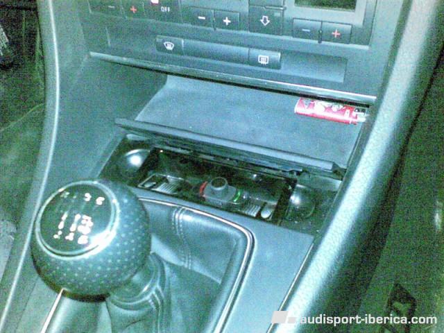

chusa Publicado 9 de Febrero del 2009 Denunciar Publicado 9 de Febrero del 2009 Pues nada aqui os pongo lo ultimo que he hecho este finde que tenia un poco de tiempo. Ya que yo no fumo y me queria colocar el manos libres y no me molaba nada que se viera se me ocurrio la idea de esconderlo en el cenicero.Aqui lo teneis. Responder

chusa Publicado 10 de Febrero del 2009 Autor Denunciar Publicado 10 de Febrero del 2009 Pues nada os esplico. 1-Lo que teneis que hacer es quitar la tapa del cambio de marcha que se quita de tiron. 2-Despues hay que quitar dos tornillos que lleva el cenicero y desenganchar la luz del mismo. 3-Luego la tapa que hay seguido al cenicero donde tengo el mechero hay que estirar para arriba para abrirla un poco y poder sacar el mechero. 4-Una vez que este fuera el cenicero simplemente hacer un agujero, pasar el cable y ya esta. 5-Luego todo al reves para acabar. Responder

Axati77 Publicado 11 de Febrero del 2009 Denunciar Publicado 11 de Febrero del 2009 Je, je muy bueno, yo tengo el mio también en el cenicero, pero el que yo tengo es el ck3100 y me lo montaron, no soy lo que se dice un manitas. Responder
phisick Publicado 11 de Febrero del 2009 Denunciar Publicado 11 de Febrero del 2009 pues es una buena opcion para poner el scarlink y muy accesible para cambiar los pen Responder
