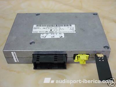

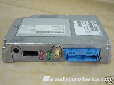

style Publicado 15 de Mayo del 2009 Denunciar Publicado 15 de Mayo del 2009 Exacto en las que se pueden leer mensajes san los que llevan la centralita para el motorola integrado en el reposabrazos. aqui os dejo unas fotos para que veais los dos tipos de centralitas. La primera es la de motorola (la cara) y la segunda es la de BT normal Responder
multiusos Publicado 15 de Mayo del 2009 Denunciar Publicado 15 de Mayo del 2009 style la primera foto se ve que lleva conexiones para la antena y el segundo no, si llevo antena integrada en el techo y cuna en al apoyabrazos cual tengo yo la primera foto o la segunda foto, tambien he visto en el menu oculto del mmi, en la occion del despegable puedes cambiar a telefono motorola y a nuna siglas raras, cuando cambias a motorola la pantalla del mmi se apaga y se enciende sola, como no se para que sirve lo he dejado con las siglas por si jodo algo, sabe alguien y hay que cambiarlo a motorola para que lea los mensajes, yo llebo en la cuna del apoyabrazos un siemens. Responder
