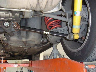

JGG Publicado 21 de Julio del 2004 Denunciar Publicado 21 de Julio del 2004 (editado) Precisamente uno de los foreros tiene un S3 con una preparacion que ronda los 300 cv y lleva los coil overs de H&R regulables en altura, anteriormente llevaba un S3 reprogramado con las mismas suspensiones y dice estar muy contento. Yo cuando probe el cepo me gustaron a pesar de ser algo mas "blandas" que lo que yo llevo (Bilstein Sprint + H&R) Si yo tuviera que volver a montar un conjunto de suspensiones nuevos, me iria a los pss9 regulables en altura y dureza aunque son los mas caros que conozco, unos 1.500-1.600 euros cuando los Bilstein Sprint + H&R salen por algo menos de 1.000. El problema que puede surguir en el S3 si bajas la altura del coche es que las ruedas traseras se abran en exceso y te veas obligado a instalale una barras regulables de Forge (otras 60-70 mil pelas del ala), a mi me pasó y fue el motivo por el cual conocí este foro Asi que calcula; 900-1.000 euros de unos Bilstein Sprint + muelles Eibach, H&R, etc que baja el coche unos 2-2,5 cm y con la posibilidad de generar un exceso de caida negativa que te oblige a instalar las barras de Forge ( + 400 eurines) hacen un total de 1300-1.400 euros Si quieres mantener la altura original mira un conjunto muelle-amortiguador (coil-overs) de H&R, Bilstein o K&W, los tienes regulables solo en altura o regulables en altura y dureza, cuadra tu presupuesto Te dejo una foto de las barras Un saludo y ya nos contaras Editado 21 de Julio del 2004 por JGG Responder
