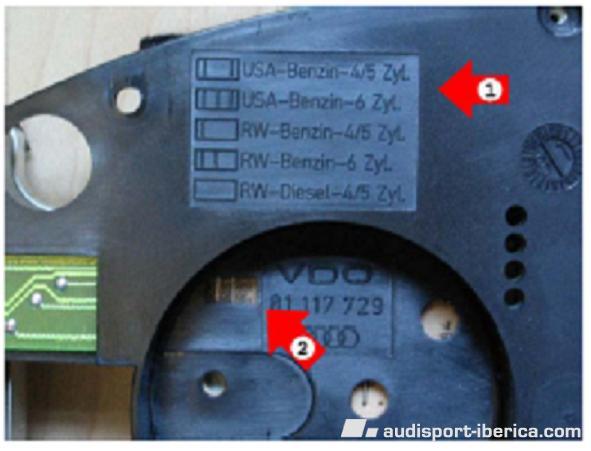

Fernando M. Publicado 19 de Febrero del 2009 Denunciar Publicado 19 de Febrero del 2009 (editado) Retomando el tema he encontrado esta foto que según parece dependiendo del puente que se le haga en la placa sirve para unos modelos u otros. No tengo ahora ningún cuadro delante pero lo miraré en cuanto pueda. Este es de un VDO en la parte del check . No se si alguno se había percatado o es sólo este de la foto el que tiene la opción. S2 Editado 19 de Febrero del 2009 por Fernando M. Responder
seresmi Publicado 19 de Febrero del 2009 Denunciar Publicado 19 de Febrero del 2009 (editado) Retomando el tema he encontrado esta foto que según parece dependiendo del puente que se le haga en la placa sirve para unos modelos u otros. No tengo ahora ningún cuadro delante pero lo miraré en cuanto pueda.Este es de un VDO en la parte del check . No se si alguno se había percatado o es sólo este de la foto el que tiene la opción. S2 Eso me parece que es solo para el chek. Mejor dicho: para el ordenador. Saludos. Editado 19 de Febrero del 2009 por seresmi Responder
Fernando M. Publicado 19 de Febrero del 2009 Denunciar Publicado 19 de Febrero del 2009 Retomando el tema he encontrado esta foto que según parece dependiendo del puente que se le haga en la placa sirve para unos modelos u otros. No tengo ahora ningún cuadro delante pero lo miraré en cuanto pueda.Este es de un VDO en la parte del check . No se si alguno se había percatado o es sólo este de la foto el que tiene la opción. S2 Eso me parece que es solo para el chek. Mejor dicho: para el ordenador. Saludos. Puede ser porque el mío no tiene ordenador y no me ha parecido verlo. S2 Responder
Quattro20v Publicado 19 de Febrero del 2009 Denunciar Publicado 19 de Febrero del 2009 Eso es para el consumo de combustible en el ordenador. Responder
