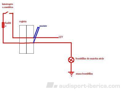

MorgarV6 Publicado 11 de Febrero del 2009 Denunciar Publicado 11 de Febrero del 2009 Como te han dicho empieza por lo mas facil, aveces suele pasar que se fundan las 2 bombillas de M.A,mira el fusible, da contacto mete marcha atras (en parado) y te vas para el maletero lo habres para que el cable se retuerza y haber que hacen las luces, aunque si te quieres asegurar de si es el interruptor de la marcha atras que va situado en la caja de cambios lo que tienes que hacer es lo siguiente: En mi coche por lo menos justo antes del interruptor de la caja cambios hay una pequeña regleta con 2 cables, la desenchufas, y haces un puente con un cable como aqui te digo (resumiendo) Responder
Spock Publicado 11 de Febrero del 2009 Autor Denunciar Publicado 11 de Febrero del 2009 Como te han dicho empieza por lo mas facil, aveces suele pasar que se fundan las 2 bombillas de M.A,mira el fusible, da contacto mete marcha atras (en parado) y te vas para el maletero lo habres para que el cable se retuerza y haber que hacen las luces, aunque si te quieres asegurar de si es el interruptor de la marcha atras que va situado en la caja de cambios lo que tienes que hacer es lo siguiente: En mi coche por lo menos justo antes del interruptor de la caja cambios hay una pequeña regleta con 2 cables, la desenchufas, y haces un puente con un cable como aqui te digo (resumiendo) Estupendo, creo que con toda esta información es imposible que no de con la avería, muchísimas gracias, de mañana no pasa, ya os contaré algo en cuanto vuelva del trabajo. Muchas gracias. Responder
