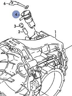

Platinos Publicado 14 de Febrero del 2009 Denunciar Publicado 14 de Febrero del 2009 Bueno, lo reconozco, soy un zoquete.., pero os aseguro que no encuentro la dichosa válvula que va alojada en el cambio, ¿alguien podría indicarme el lugar más o menos exacto donde se encuentra?, le he dado mil vueltas al coche y no doy con ella, ya no se donde mirar y me da miedo que en una maniobra alguien no se de cuenta de que estoy dando marcha atrás y tenga un golpe. Por esta ilustración se deduce que va sobre la caja, mira: Responder
Platinos Publicado 14 de Febrero del 2009 Denunciar Publicado 14 de Febrero del 2009 Esta es la foto de una caja AKL. Abajo en la imagen, por donde encaja el eje delantero, se ven algunos enchufes. Responder
Spock Publicado 14 de Febrero del 2009 Autor Denunciar Publicado 14 de Febrero del 2009 Pues sigo sin encontrarlo, los conectores están todos en su sitio, lo que busco es una especie de interruptor que debería activarse al mover la palanca hacia la posición de "marcha atrás". ¿Nadie ha cambiado esa válvula? Responder
seresmi Publicado 14 de Febrero del 2009 Denunciar Publicado 14 de Febrero del 2009 (editado) Nunca he abierto la caja de cambios del Audi, pero en otras que he abierto, el pulsador de la marcha atrás está situado dentro de la caja de cambios. Fuera tan solo se ve el conector de los cables. Desconecta los cables y, con la marcha atras metida, comprueba con un polímetro (tester) que hay continuidad en los terminales del conector de la caja. Si hay continuidad, el problema no está en el pulsador. Saludos. Editado 14 de Febrero del 2009 por seresmi Responder
