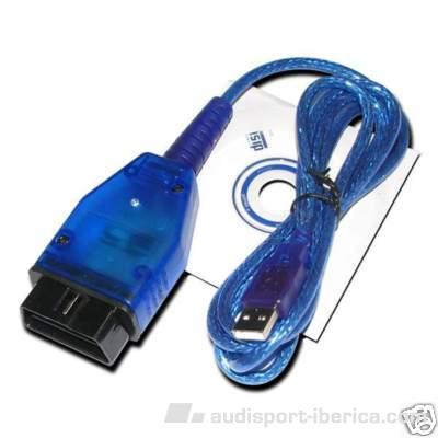

mikelito75 Publicado 12 de Febrero del 2009 Autor Denunciar Publicado 12 de Febrero del 2009 Bueno haber.. Os comento, efectivamente había yo marcado mal los CAN-L y CAN-H estos ultimos estaban bien conectados. El CAN-H del 9 D al 17 de la centralita y el CAN-L del 10 D al 18 de la centralita. Tambien cambie el negativo de sitio pero nada y el positivo lo cojo en el cable de llegada a los fusibles por lo que en principio no debería de tener problema. El RNS me sigue diciendo que "NO HAY TELEFONO CONECTADO" Y me volví a conectar con el VAGCOM (os mando una foto del mio) pero nada solo me deja entrar en ENGINE etc... CASI todos menos el 31 NAVIGATION y el 56 RADIO esos dos me corta la radio un microsegundo pero nada no me deja entrar me pone un mensage de "TO MANY NO COMUNICATION" De todas formas me queda un duda, antes este coche tenia conectado un PARROT y no se si eso afecta a alguna coneccion. El K-LINE esta conectado con otro K-LINE que ya tenia conectado el RNS detras y no se si ese KLINE es para el RNS o si es del antiguo PARROT. Responder
a-campos Publicado 12 de Febrero del 2009 Denunciar Publicado 12 de Febrero del 2009 (editado) Por descartar pon el K-Line directo en el pin que le corresponde directo no uses un empalme antiguo osea si ya le llega un cable pues lo empalmas ahí quitandolo del conector o con un robacorrientes. Ahora creo que me dijiste que tenias el Vag-Com 311 ¿ no ?, no se si ese es compatible con el RNS-E o no, se que había unas versiones que valían para todo el coche pero no para comunicarse con el RNS-E. Editado 12 de Febrero del 2009 por a-campos Responder
mikelito75 Publicado 12 de Febrero del 2009 Autor Denunciar Publicado 12 de Febrero del 2009 Por descartar pon el K-Line directo en el pin que le corresponde directo no uses un empalme antiguo osea si ya le llega un cable pues lo empalmas ahí quitandolo del conector o con un robacorrientes. Ahora creo que me dijiste que tenias el Vag-Com 311 ¿ no ?, no se si ese es compatible con el RNS-E o no, se que había unas versiones que valían para todo el coche pero no para comunicarse con el RNS-E. Ya lo tengo conectado con un robacoriente, lo que quiero decir es que al punto 5 del conector B llegan dos cables K-LINE. Uno que va a la centralita y el otro ? Lo del VAG COM es lo que no tengo claro si me vale o no. EL telefono sigue sin encontrar ningun bluethoot en el coche. Responder
a-campos Publicado 12 de Febrero del 2009 Denunciar Publicado 12 de Febrero del 2009 (editado) Yo lo del VAG-COM tampoco lo tengo claro. Y lo de los dos cables es uno el tuyo y el otro ya estaba ¿ no ?. Editado 12 de Febrero del 2009 por a-campos Responder
BoMBaI Publicado 12 de Febrero del 2009 Denunciar Publicado 12 de Febrero del 2009 Ese VAG no creo que te valga..Y respecto al Kline, no desinstalaste nada? Responder
mikelito75 Publicado 12 de Febrero del 2009 Autor Denunciar Publicado 12 de Febrero del 2009 no no desinstale nada.. Me recomendais sacar ese cable que ya existía? o es que el propio RNS lleva un K-line? Cual seria el vagcom que funciona entonces? Responder
a-campos Publicado 12 de Febrero del 2009 Denunciar Publicado 12 de Febrero del 2009 Creo que el 704. Responder
BoMBaI Publicado 12 de Febrero del 2009 Denunciar Publicado 12 de Febrero del 2009 Yo no empalmaría al 2º kline para que nos entendamos, lo sacaría.. Y con un robacorrientes iría al kline "original", y respecto al vag el 704 o 805 te valen perfectamente! Responder
mikelito75 Publicado 12 de Febrero del 2009 Autor Denunciar Publicado 12 de Febrero del 2009 Yo no empalmaría al 2º kline para que nos entendamos, lo sacaría.. Y con un robacorrientes iría al kline "original", y respecto al vag el 704 o 805 te valen perfectamente! antes de hacer nada, mañanavoz a un concesionario para que comprueben con su vag haber si da algun señal de vida... para no tener que comprar un 704 o 805 Responder
