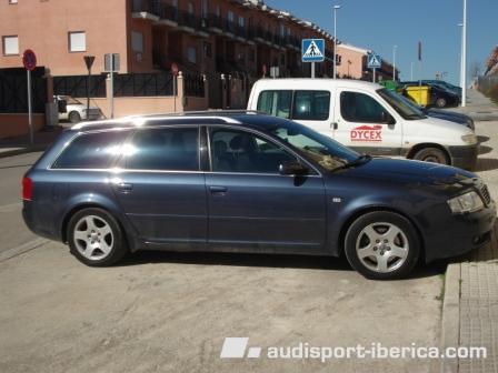

albemonpal Publicado 11 de Febrero del 2009 Autor Denunciar Publicado 11 de Febrero del 2009 UNA FOTO. Responder
