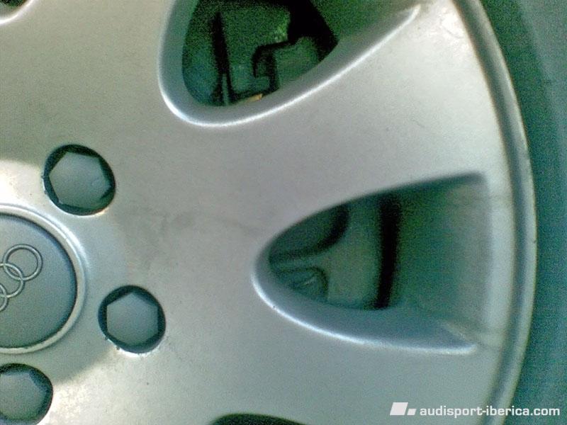

angeloso Publicado 14 de Febrero del 2009 Autor Denunciar Publicado 14 de Febrero del 2009 Es que no tengo muy claro si ya llevo disco de 312… creo que sí. En la llanta de 16” no entraría nada más grande… por lo que supongo que son de 312. Luego subo una foto. ¿Alguien más que se anime a contar sus experiencias con un A6? Con buen líquido, latiguillos metálicos y 312, no creo que les fatigues siempre y cuando no tramees... Responder
angeloso Publicado 14 de Febrero del 2009 Autor Denunciar Publicado 14 de Febrero del 2009 La foto actual con la llanta de 16"... creéis que es de 288mm o de 312mm??? Responder
TXUSS-S4 Publicado 15 de Febrero del 2009 Denunciar Publicado 15 de Febrero del 2009 288 entra en llanta 15 asi q esos tienen q ser 312 supongo yo de ti buscaria un kit de alguien q montara algo mas gordo un kit de s4 o s6 en el foro de accesorios tienes unos de rs4 no muy caros y q te entran en llanta 18 saludos Responder
