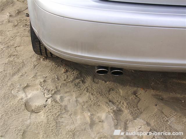

sergy Publicado 11 de Febrero del 2009 Denunciar Publicado 11 de Febrero del 2009 (editado) Wenas pues mis colas son las del octavia que quedan un tanto asi. Editado 11 de Febrero del 2009 por sergy Responder

Jarkor Publicado 11 de Febrero del 2009 Autor Denunciar Publicado 11 de Febrero del 2009 Wenas pues mis colas son las del octavia que quedan un tanto asi. Sergi pos esas colas me encantan donde las as comprado y cuanto te an costado??? Tubistes que kitar el embellecedor que va soldado no??? esas colas k van con tornillos y tmb van soldadas?? Un saludo Responder
Fonsiyu Publicado 11 de Febrero del 2009 Denunciar Publicado 11 de Febrero del 2009 Wenas pues mis colas son las del octavia que quedan un tanto asi. Sergi pos esas colas me encantan donde las as comprado y cuanto te an costado??? Tubistes que kitar el embellecedor que va soldado no??? esas colas k van con tornillos y tmb van soldadas?? Un saludo Yo tengo en tendido que van soldadas, hay que quitar tb el embellecedor que tenemos. En Skoda cuestan unos 65€ +- si mal no recuerdo. Responder
Jdokers Publicado 11 de Febrero del 2009 Denunciar Publicado 11 de Febrero del 2009 Wenas pues mis colas son las del octavia que quedan un tanto asi. Sergi pos esas colas me encantan donde las as comprado y cuanto te an costado??? Tubistes que kitar el embellecedor que va soldado no??? esas colas k van con tornillos y tmb van soldadas?? Un saludo Pues tienes las del S3 de audi o las del ctavia RS no son muy caras creo q rondaban los 60 o 70€ me parece e... y nada el embellecedor que llevan esas colas lo tendrias q quitar q va soldado, cortar colas asta q se queden en tramo recto y yo te aconsejo q sueldes las nuevas a las viejas porq con el tiempo y las vibraciones vas a acabar perdiendolas.... Un saludo!!!! Responder
